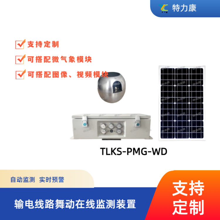

架空输电线路导线舞动监测装置 10kV-1000kV 高压线路感知设备
型号: TLKS-PMG-WD
品牌: telikang(特力康)
--- 产品参数 ---
  • 供电方式 太阳能+蓄电池
  • 通讯要求 4G全网通
  • 工作电压 DC12V
  • 工作温度 -40℃-70℃
--- 产品详情 ---
产品别称:线路在线监测装置-舞动监测系统、输电线路舞动监测装置、架空输电线路导线舞动监测装置
什么是架空输电线路导线舞动监测装置?
TLKS-PMG-WD架空输电线路导线舞动监测装置是一款专为架空输电线路舞动隐患防控研发的智能监测设备。该装置集成传感采集、微气象监测、视频可视化、无线传输等多项技术,可全天候实时监测导线舞动幅度、运动频率及环境关联数据,精准识别线路舞动异常状态,有效解决偏远复杂地形线路巡检难、舞动隐患发现滞后的问题,是保障输电线路安全稳定运行的智能化专用设备。具体功能如下:
运行机制
TLKS-PMG-WD架空输电线路导线舞动监测装置依托高精度舞动传感器,实时采集导线位移、加速度、倾斜角度等舞动核心数据,可搭配前端温度、湿度、风速、风向等微气象参数,通过内置智能算法完成数据汇总、建模与综合分析,精准研判线路舞动异常状态。同时设备搭载4G全网通传输模块,可将监测数据、现场影像实时上传至后台平台,搭配微信端推送功能实现动态同步提醒。后台系统可对接电力PMS管理平台,支持多终端远程查看、参数调试,实现线路舞动隐患实时监测、智能分析、主动预警的全流程智能化管控。
核心功能亮点
  1. 实时监测导线位移量、加速度量、角度量等,并结合各种传感器量进行分析处理,数据建模,及时诊断异常信息;
  2. 具备微气象数据采集功能,通过采集前端温度、湿度、风速、风向等,将其与导线舞动量相结合,进行分析处理;
  3. 具有实时视频浏览功能,分辨率不超过1080P,能够实现对导线舞动情况的实时监控,通过图像识别处理,辅助诊断舞动信息;
  4. 具备微信客户端功能,在微信上定时推送舞动相关数据和抓拍的图像,同时可实时查看舞动数据、抓拍现场照片和录像;
  5. 提供巡检功能,记录巡视时间和间隔,防止漏巡、错巡等现象,满足电力部门的监控需求;
  6. 设备内置安全加密芯片,实现数据的加密传输,确保数据的安全性;
  7. 支持4G网络通讯功能,具备全网通4G功能。
技术参数
1、供电方式:太阳能+蓄电池
2、通讯要求:4G全网通
3、工作电压:DC12V
4、工作温度:-40℃-70℃
应用价值
TLKS-PMG-WD架空输电线路导线舞动监测装置有效解决了传统线路舞动监测滞后、覆盖面不足、数据单一的行业难题,通过数据与视频双重监测,精准预判线路舞动隐患,大幅降低线路磨损、跳闸、倒杆等事故发生率,保障电网供电稳定。设备无需人工频繁现场巡检,极大减少野外运维工作量,降低人工作业风险与运维成本。同时依托高拓展性、安全加密传输及多平台适配能力,助力电网实现线路舞动隐患数字化、精细化、智能化管控,为电力线路状态检修、风险研判、运维方案优化提供精准数据支撑。
结语
线路舞动是威胁架空输电线路安全运行的高频隐患,直接影响电网运行稳定性与供电可靠性。
依托成熟的传感监测、智能算法与无线传输技术,构建了全方位、全天候的线路舞动智能监测预警体系。设备性能稳定、适配性广、智能化程度高,能够精准捕捉线路舞动隐患,为电力运维工作提供高效技术支撑,持续助力智慧电网安全、高效、高质量运行。
