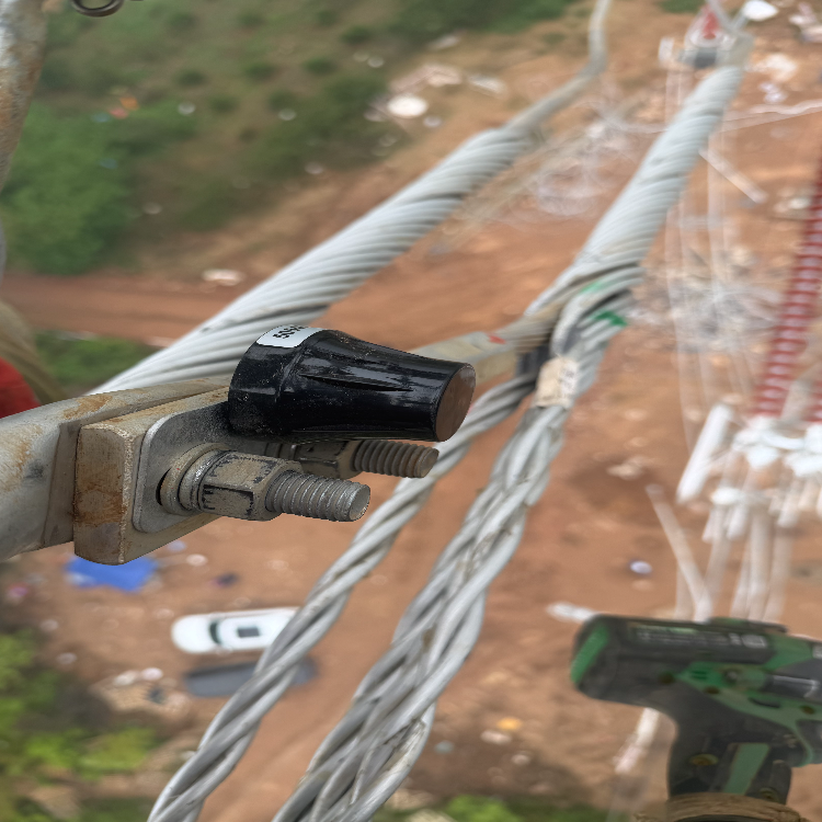

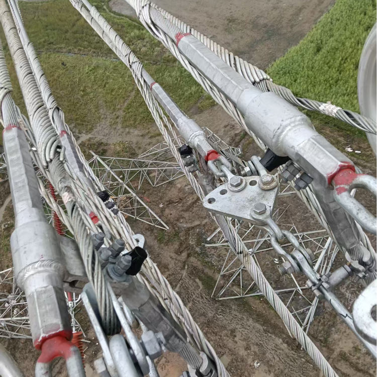

架空线路无线测温装置(TLKS-PMG-TP)4G 无线传输高压线路温度采集远程监测终端
型号: 架空线路无线测温装置
品牌: telikang(特力康)
--- 产品参数 ---
  • 工作线路电压 ≥35KV
  • 监测方法及原理 接触式测温、数字测温
  • 通讯距离 >500m
  • 设备重量 <0.1KG
  • 温度测量范围 -40℃~120℃;±0.5℃
--- 产品详情 ---
产品别称:输电线路温度监测装置、架空线路无线测温装置、输电线路测温夹具装置、线路在线监测装置-线温监测系统、输电线路金具测温装置、
架空线路无线测温装置(TLKS-PMG-TP)是专为高压输电线路发热隐患防控研发的智能化监测设备,主要针对导线、连接金具、线夹等关键部位的温度变化进行全天候在线采集与监测。设备依托接触式数字测温技术与无线传输技术,可实时捕捉线路过载、接头松动、设备老化引发的异常温升,自动输出预警信号,解决传统人工巡检无法实时监控线路温度、隐患发现滞后的痛点,是保障高压输电线路长期稳定运行的核心智能运维设备。其主要功能和技术如下:
工作原理
架空线路无线测温装置(TLKS-PMG-TP)采用前端传感采集、无线传输、后台分析的三级监测架构。部署在线路导线及线夹接头处的高精度温度传感器,可实时精准采集设备表面温度数据,并通过无线通信方式将原始数据传输至终端主机完成汇总处理。处理后的标准化状态数据,经由通信网络实时上传至监控中心平台。系统可根据预设温度阈值智能判别设备运行状态,一旦监测到异常温升、超温运行等隐患,即刻触发预警提示,帮助运维人员精准定位故障点位,及时开展检修整改,有效规避线路过热引发的各类安全事故。
核心功能
  1. 等电位抗干扰设计:测温设备外壳与导线采用等电位结构设计,可有效抵御高压线路电磁干扰,保障测温数据精准稳定,适配高压线路复杂运行环境。
  2. 精准温度采集:可自主传感并精准采集导线表面、线路金具及线夹接头的实时温度,全方位覆盖线路易发热关键点位。
  3. 多维度环境监测(可选):可拓展搭载环境温度、气压、风速、风向采集功能,结合气象数据综合研判线路温升诱因,提升隐患分析专业性。
  4. 定时自动采集:支持自定义采集时间间隔,设备可全自动完成温度数据采集工作,实现无人值守常态化监测。
  5. 数据智能运算:可对原始采集数据进行二次运算分析,输出直观易懂的温度状态数据,便于运维人员快速判断设备运行工况。
  6. 大容量循环存储:具备数据循环存储能力,可完整留存至少30天的温度状态数据,支持历史数据追溯、工况复盘与运维分析。
  7. 远程调试运维:可响应后台远程操控指令,一键进入远程调试模式,同步输出设备运行调试信息,简化现场运维流程,降低运维成本。
部门技术参数
  1. 监测方法及原理:接触式测温、数字测温;
  2. 温度测量范围:-40℃~120℃;±0.5℃
  3. 工作线路电压:≥35KV
  4. 线夹环境温度:-40℃-70℃
  5. 设备重量:<0.1KG
  6. 通讯距离:>500m
应用价值
彻底解决了传统人工巡检测温滞后、覆盖不全、数据零散的短板,实现高压线路线夹与导线温度全天候、自动化、精准化监测,将线路隐患管控从事后抢修转变为事前预判。通过实时温升预警,可有效避免线路过热变形、设备损坏、线路停运等事故,大幅提升高压电网供电可靠性。同时,设备可留存长期运行数据,为线路状态检修、设备老化研判、电网负荷优化调配提供精准数据支撑,有效降低人工登杆巡检强度与作业风险,缩减电网运维成本,助力电网实现精细化、智能化运维升级。
