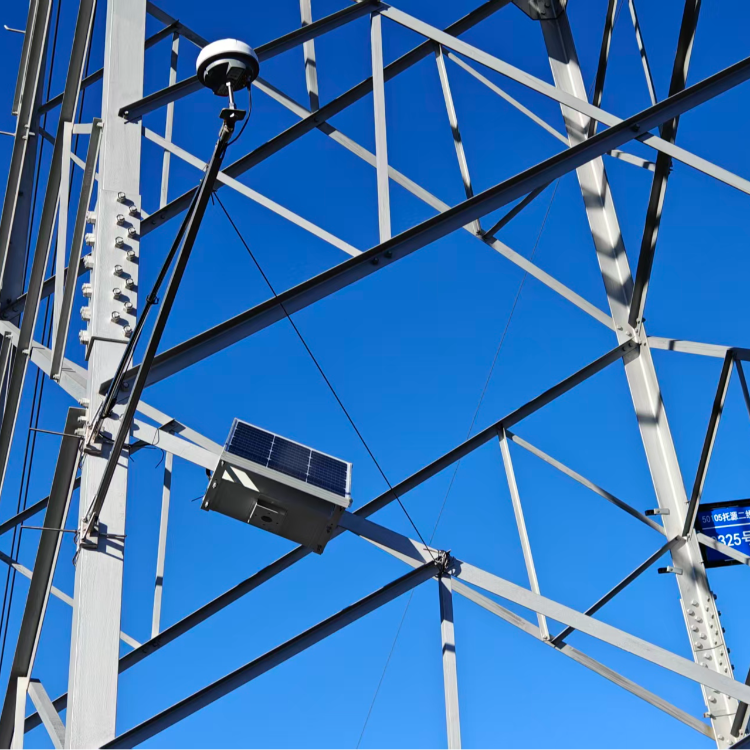

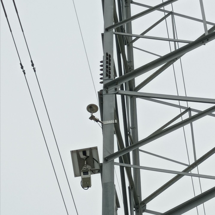

TLKS-PMG-BDS山区输电线路杆塔基础沉降监测装置
型号: TLKS-PMG-BDS
品牌: telikang(特力康)
--- 产品参数 ---
  • 通信方式 4G全网通
  • 设备尺寸 直径约20cm
  • 整机重量 约950g
  • 防护等级 IP68
--- 产品详情 ---
产品别称:杆塔基础沉降在线监测装置、线路北斗塔杆沉降监测装置、山区输电线路杆塔基础沉降监测装置、
  1. 输电线路杆塔沉降监测的必要性
输电杆塔作为电网的重要组成部分,其结构稳定性直接影响线路安全运行。在复杂地质、极端气候及施工活动频繁区域,杆塔基础易发生沉降、位移等形变隐患。传统人工巡检方式在监测频率、精度和及时性方面存在局限,难以应对毫米级形变的早期识别需求。杆塔长期沉降或倾斜如未及时处置,可能引发连锁故障,对电网可靠运行构成威胁。因此,实现杆塔沉降的持续、精准、自动化监测已成为提升线路安全管理水平的重要方向。
  1. 装置概述
TLKS-PMG-BDS山区输电线路杆塔基础沉降监测装置,是基于北斗高精度定位技术开发的杆塔结构安全监测系统。该系统通过实时采集杆塔位置与姿态数据,结合智能分析算法,可实现对杆塔沉降、倾斜等状态变化的持续跟踪与预警。
  1. 主要监测功能
TLKS-PMG-BDS山区输电线路杆塔基础沉降监测装置主要具备以下功能:
  1. 高精度位移监测:采用北斗定位技术,实现杆塔三维位移的毫米级监测精度。
  2. 远程参数配置:支持采集频率、通信模式等参数的远程调整,适应不同监测需求。
  3. 长效自主供电:太阳能与锂电池组合供电,保障设备在无市电环境下长期运行。
  4. 强环境适应性:具备抗电磁干扰、防雷、防尘及宽温工作能力,适应户外复杂环境。
  5. 智能预警分析:基于位移趋势与阈值判断,自动触发多级预警,支持多种告警方式推送。
  6. 数据可靠传输:采用加密通信协议,支持监测数据安全回传至监控中心。
  1. 技术参数
  2. 通信方式:4G全网通
  3. 设备尺寸:直径约20cm
  4. 整机重量:约950g
  5. 工作电压:DC12V
  6. 防护等级:IP68
  7. 平均无故障工作时长:>5000小时
  1. 典型应用场景
TLKS-PMG-BDS山区输电线路杆塔基础沉降监测装置适用于以下典型场景的杆塔安全监测:
  1. 地质不稳定区域:如滑坡地带、采空区、软土地基等易发生沉降的区段。
  2. 气候恶劣地区:冻土、强风、暴雨等气候条件影响下的杆塔基础稳定性监测。
  3. 施工影响区域:线路附近进行开挖、打桩、采矿等施工活动的防护监测。
  4. 重要跨越段:跨越铁路、公路、河流等重要交通设施或地理屏障的杆塔。
  1. 总结
TLKS-PMG-BDS山区输电线路杆塔基础沉降监测装置通过高精度定位与智能分析,为输电线路结构安全提供了有效的技术保障手段。随着监测技术的不断完善和数据分析能力的提升,该类系统将在电网智能运维体系中发挥越来越重要的作用,助力提升输电线路运行的安全性与可靠性。
