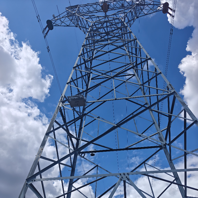

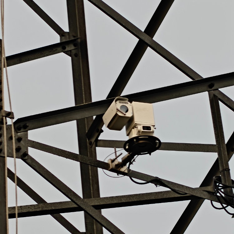

一、产品概述:多目协同,全向感知
TLKS-PMG-100BM输电线路全方位视频监控装置搭载水平360°、垂直±90°旋转全向云台摄像机,集成双侧两目摄像机与云台摄像机,实现全景视野监视。适配轻量级AI算法,支持线路通道隐患及杆塔本体缺陷前端智能识别,满足高速铁路、高速公路等重要输电通道区段监控需求。
  1. 工作原理
TLKS-PMG-100BM输电线路全方位视频监控装置依靠多镜头协同采集模式,通过日夜双镜头模组分别完成昼夜环境下的高清图像采集,搭配自适应图像优化技术,保障不同光线环境下的监测画质。同时,设备搭载轻量化嵌入式AI算法,可在前端设备端完成图像数据分析,无需依托后台算力,自主识别线路通道隐患与杆塔本体缺陷。采集的监测数据经加密通信模块传输至后台系统,实现实时预览、智能分析、异常告警全流程智能化作业。
三、核心产品功能
  1. 一体化集成设计:融合双侧双目摄像单元与光学变焦云台,设备集成度高、结构稳固,适配输电杆塔各类户外安装场景。
  2. 双侧全范围监测:配备大小号专属双侧线路监测镜头,可同步对杆塔两侧线路通道独立监测,无监测盲区,视野覆盖全面。
设备采用工业级一体化成型设计,整体功能配置完善、性能稳定,核心功能具体如下:
  1. 24小时全天候监测:搭载昼夜双成像镜头,可实现日夜不间断高清全彩图像采集,有效解决夜间、阴天、逆光等弱光环境画面模糊问题。
  2. 灵活角度适配:双侧摄像头支持手动调校,垂直角度可灵活调节,能够适配线路上下坡等复杂现场安装环境,场景适配性极强。
  3. 低功耗适配野外供电:采用低功耗硬件架构,支持宽电压输入,完美适配野外太阳能供电模式,满足偏远无供电线路的长期无人值守监测需求。
  4. 超强户外防护性能:设备耐温区间为-40℃至70℃,高低温极端环境下均可稳定运行,整机达到IP66防护等级,可抵御风雨、沙尘、盐雾等户外恶劣环境侵蚀。
  5. 安全加密传输:内置4G全网通通信模块,兼容国网、南网专用传输协议,搭载专属安全加密芯片,实现监测数据加密传输,全方位保障电网数据传输安全。
四、部分技术参数一览
  1. 图像像素:白天1600万,夜晚200万;云台200万/26X
  2. 图片格式:视频H.264,图片JPEG
  3. 网络传输:4G全网通/网口
  4. 防水等级:IP66
  5. 工作温度:-25℃-70℃
  6. 供电方式:太阳能+锂电池
