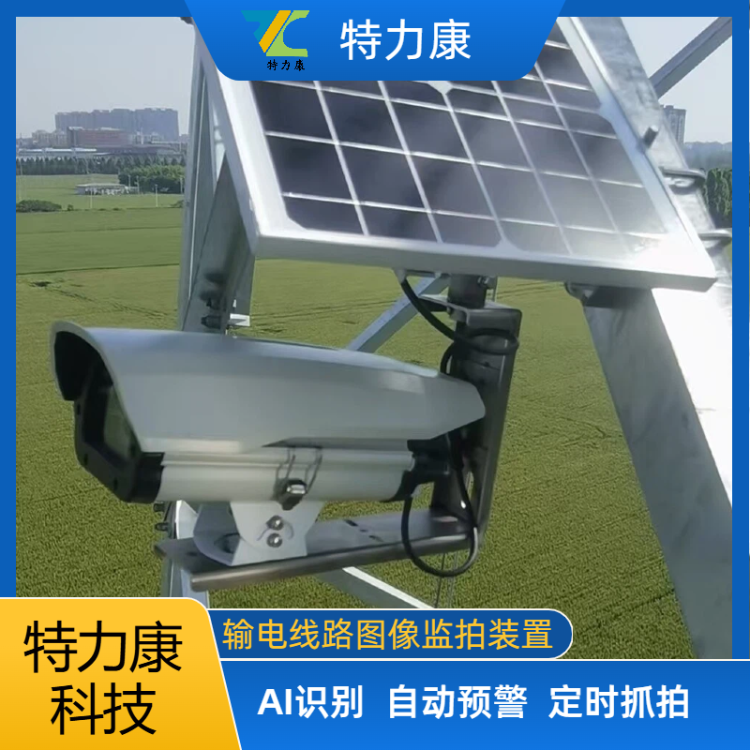

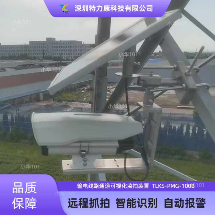

TLKS-PMG-100B线路重要交跨在线监测装置|输电线路微拍装置
型号: TLKS-PMG-100B
品牌: telikang(特力康)
--- 产品参数 ---
  • 通讯要求 支持移动、电信、联通全网通
  • 供电方式 太阳能+蓄电池
  • 防护等级 IP66
  • 最小拍照间隔 1分钟
--- 产品详情 ---
产品别称:防钓鱼/外破监控装置、输电线路微拍装置、输电可视化监拍装置、线路重要交跨在线监测装置
线路重要交跨在线监测装置(TLKS-PMG-100B)是一款面向电网户外运维场景研发的智能可视化监测设备。该装置依托高清图像采集、AI智能识别与无线传输技术,替代传统人工巡检模式,实现输电线路通道隐患的全天候、自动化监测,可精准捕捉线路通道外力破坏风险,有效弥补人工巡检效率低、覆盖不全、环境受限等短板,是助力电网巡检智能化、精细化升级的核心设备。具体内容如下:
工作原理
线路重要交跨在线监测装置(TLKS-PMG-100B)搭载前置高清摄像采集单元,依托高清成像技术精准抓取输电线路通道实时画面。设备支持自定义预警参数配置,运维人员可根据现场运维需求设置图像识别告警规则,针对线路通道外力入侵、违规施工、环境隐患等风险进行针对性监测。
设备采集的现场图像数据可通过全网通无线网络实时上传至后台平台,管理人员可通过手机、电脑等终端随时随地远程查看线路现场状态,实时掌握输电通道运行情况。一旦系统识别到线路异常、设备损坏或外力破坏隐患,可快速反馈预警,协助运维人员第一时间制定处置方案、开展隐患整改,及时规避线路故障风险,全方位保障输电线路安全稳定运行。
主要功能
  1. 手动拍照与网络传输功能:支持人工远程手动抓拍现场画面,拍摄的图像数据可通过无线网络快速上传至后台服务器,方便随时留存现场影像资料。
  2. 定时自动监拍功能:可自定义设置拍照时间间隔,设备按照预设周期自动完成拍照、存储及图像上传工作,实现全天候无人值守常态化监测。
  3. 远程设备管控功能:支持远程智能化操控,管理人员可远程完成摄像机的开启、关闭、重启及复位等操作,设备运维便捷高效,无需现场操作。
  4. 定位与地图展示功能:集成GPS定位模块,搭配GIS地图展示功能,可精准标注设备安装点位,直观呈现各监测点位的地理信息,便于全域统筹管控。
  5. 前端AI智能识别功能:搭载嵌入式AI智能识别算法,可在设备前端自主识别线路通道各类外力破坏行为,实现隐患自动甄别、主动预警,提升隐患排查精准度。
技术参数
  1. 通讯要求:支持移动、电信、联通全网通
  2. 最小拍照间隔:1分钟
  3. 供电方式:太阳能+蓄电池
  4. 使用寿命:≥5年
  5. 防护等级:IP66
TLKS-PMG-100B线路重要交跨在线监测装置彻底革新了传统输电线路巡检模式,依托自动监拍、远程管控、AI智能识别等核心功能,有效解决了人工巡检效率低、盲区多、风险高的行业痛点。设备凭借稳定的通信能力、灵活的监测模式与长效的运行性能,大幅提升电网隐患排查效率与应急响应速度,推动输电线路运维向智能化、可视化、精细化转型。该装置为电网安全稳定运行筑牢技术屏障,是智慧电网建设中不可或缺的重要运维设备。
