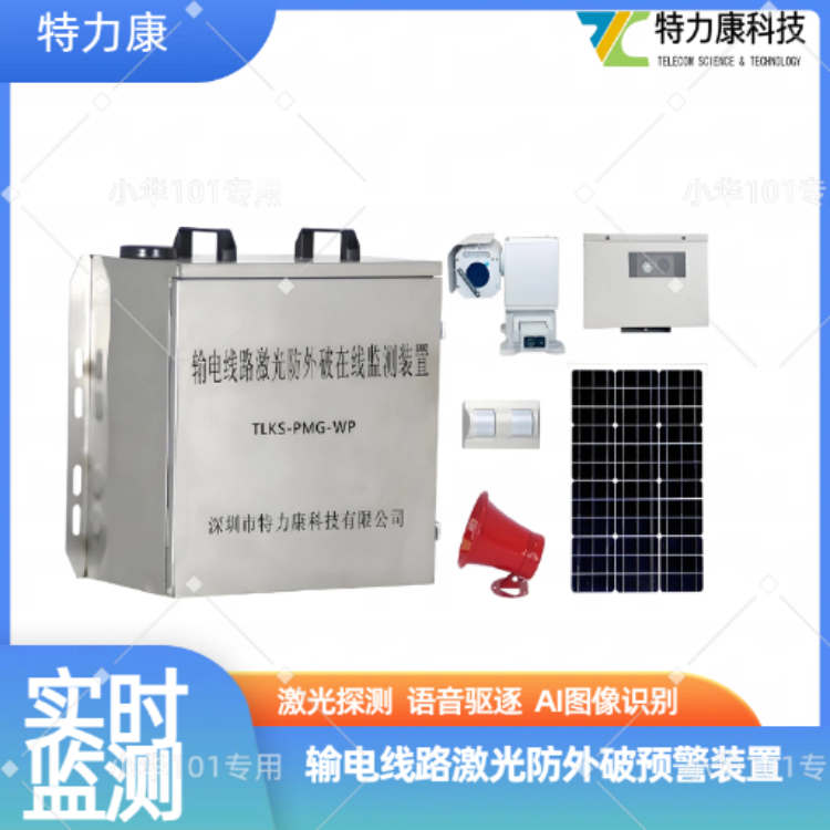

TLKS-PMG-WP 输电通道防外破监测设备 线路外破监测预警装置
型号: TLKS-PMG-WP
品牌: telikang(特力康)
--- 产品参数 ---
  • 工作电压 DC12V
  • 探测角度 110
  • 通讯方式 支持WiFi、北斗、4G全网通
  • 供电方式 太阳能+锂电池
--- 产品详情 ---
产品别称:线路外破监测预警装置、输电通道防外破监测设备、输电线路防外破监控装置

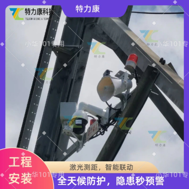

TLKS-PMG-WP 输电通道防外破监测设备并非简单的视频监控,而是一套集智能视频监控、激光越线探测、雷达精准测距于一体的复合式预警系统。它被巧妙地安装在铁塔的关键位置,通过三项核心技术协同作战:
  1. 激光越线探测:在设定的安全防护区域内,一旦有大型机械(如吊车、塔吊)的吊臂越过警戒线,系统瞬间感知并触发告警。
  2. 雷达与视频融合:采用雷达主动探测与高清视频复核相结合,既能大范围扫描,又能精准捕捉目标,有效过滤因飞鸟、树叶摆动引起的误报。
  3. 24小时全天候值守:无论白天黑夜、刮风下雨,系统都能不间断工作,确保任何异常情况都尽在掌握。
三、核心功能:主动预警 + 即时干预
当危险临近,TLKS-PMG-WP 不仅仅是“看客”。它具备强大的前端处置能力,将隐患消灭在萌芽状态:
  1. 智能声光驱逐:一旦监测到违章施工、非法攀爬或偷盗塔材行为,设备会立即启动现场高音语音报警,对危险行为进行实时喊话警告,驱离无关人员。
  2. 毫秒级远程告警:告警信息(含现场图片及短视频)通过 4G全网通 网络实时推送至监控中心。管理人员即便身处千里之外,也能通过电脑或手机端第一时间掌握现场动态。
多重防护,防患未然:
  1. 防外破:针对施工机械、超高植物、风筝异物进行越线分析。
  2. 防盗窃:具备防盗探测功能,监测非法攀爬及塔材被盗。
  3. 防隐患:对线路外破危险点进行定点智能监控。
四、硬核参数,稳定可靠
  1. 工作电压:DC12V
  2. 监测距离:300米(标况)
  3. 探测角度:110
  4. 通讯方式:支持WiFi、GPS/北斗、4G全网通
  5. 数据储存:自动/手动录像,支持TF卡
