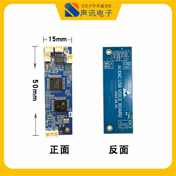

- 输入电压 USB 端子 1 输入直流+4V~+5.25V
- 输入电压 静态电流 95mA-100mA
- 输入电压 动态电流 100mA-1A
- 麦克风录音拾取范围 10cm-500cm
- 回音消除指标 100db
- 可消除回音空间延迟 100mS
- 有效降噪指标 45dB-90dB (AI 固件降噪下)
- 工作温度 -20℃~70℃

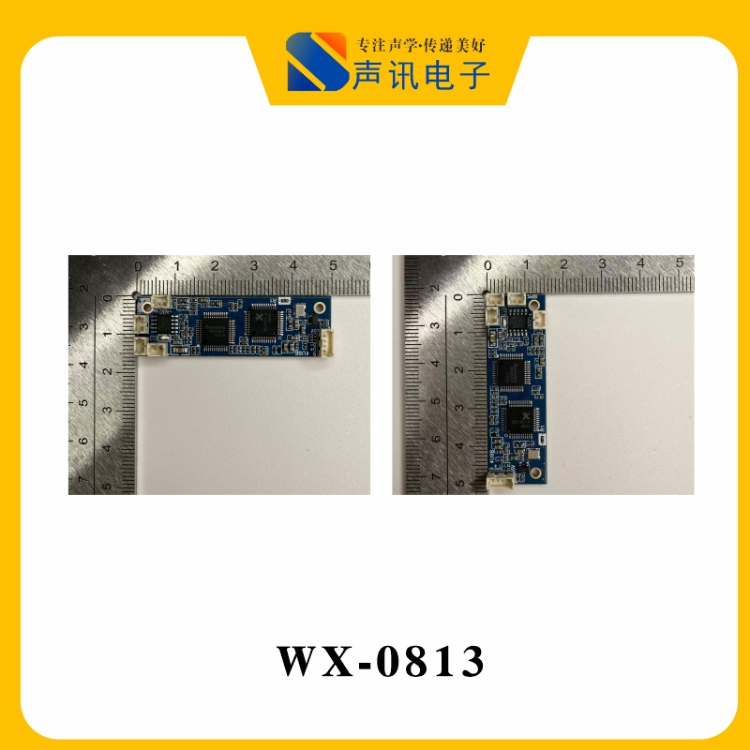

- 尺寸 长 50mm,宽 15.5mm

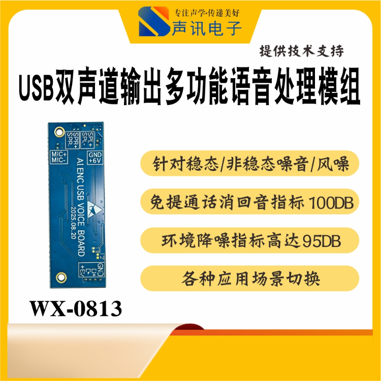

WX-0813 是一款超强性能,高完整度的 DSP 数字语音处理模组。该模组具有完整的上行和下行音频电路,并简单的通过标准 USB 接口,接入后端的设备系统,支持的系统有 WIN,安卓系统,苹果 MAC 系统,大部分桌面 LINUX 系统,树莓派,UBUNTU 系统等等。
WX-0813 具有非常强劲的拾音降噪功能(AI ENC),可以针对除了人声之外的所有声音进行处理压制,比如风扇声,空调声,拍打敲击声,汽车鸣笛声,金属器件掉落声,甚至拍打麦克风本身,风对着麦克风直接吹等等,这些噪音都可以压制消除,而只保留人声语音部分。
WX-0813 在具备降噪的性能上,还具有非常优异的全双工通话消回音(AEC)功能,可以消除高达 100DB 的喇叭回音,可以很好的解决以往喇叭和麦克风靠的太近,喇叭音量很大而回音无法消除的问题,并保持非常好的全双工流畅度。
WX-0813 接口简单方便,通过 USB 接口与主板连接,即可实现 5V 供电及音频信号的传输。模组上同时集成了 5W 双声道数字功放,在具有 1A 电流以上供电时,可以驱动 4 欧 5W以上的双喇叭,极大方便客户的产品设计和完成。模组体积小巧(长 50mm,宽 15.5mm),采用端子插头线连接的方式(端子插头间距为1.25mm)。在已成型的产品中或者无模拟音频设计的系统中,只需通过 USB 端子线快速接入,可以极大节省原主板的音频电路设计,并解决诸多全双工通话或者语音识别产品种的噪音,杂音,回音,等等问题,简洁而高效,功能且足够强大。

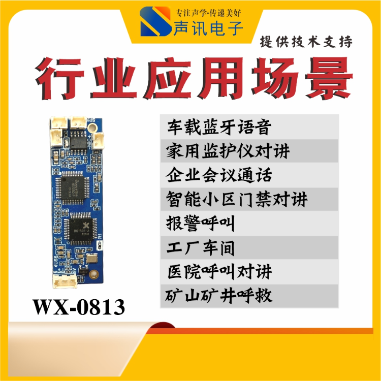

二, 应用领域:
主要应用各类音频通话产品,安防监控,楼宇通话,会议设备,远程报警,智能工牌,双
分区通话等等。能方便快捷的与各类音频拾取系统连接。
※ 智能小区,别墅门禁,智能家居通话对讲系统。
※ 车载蓝牙通话系统,车载语音识别智能设备。
※ 智能远程多媒体教育通话系统,企业远程会议设备。
※ 矿山矿井呼叫报警系统,银行客服通话系统,安防通话设备。
※ 录音笔,采访记录设备,摄像机,录音机,监控拾音设备。
※ IPC摄像头设备,可视门铃设备。
※ 笔记本产品,平板电脑,智能手机,对讲机产品。
※ 停车场/公共场所的门卡,自助服务系统的通话对讲。
※ 家用带通话,监护通话,老人小孩,宠物监护仪等产品。
※ 监狱/医院呼叫服务通话系统。
※ 语音识别,虚拟人偶,智能玩具产品。
※ 工业机器人,智能导购,智能客服等设备产品。
