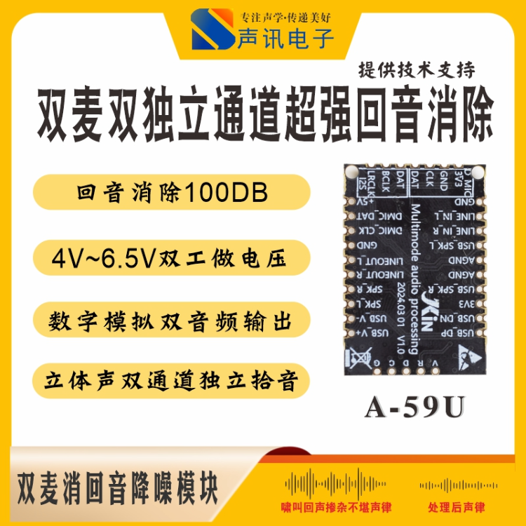

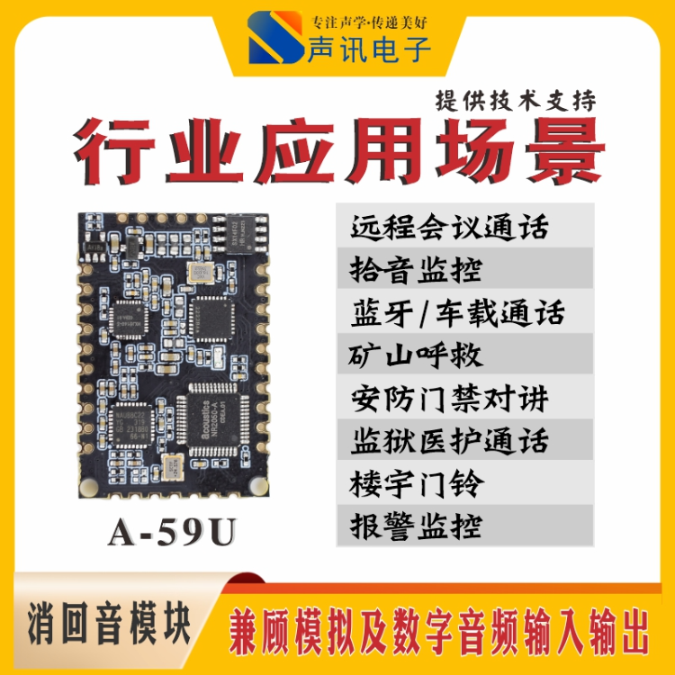

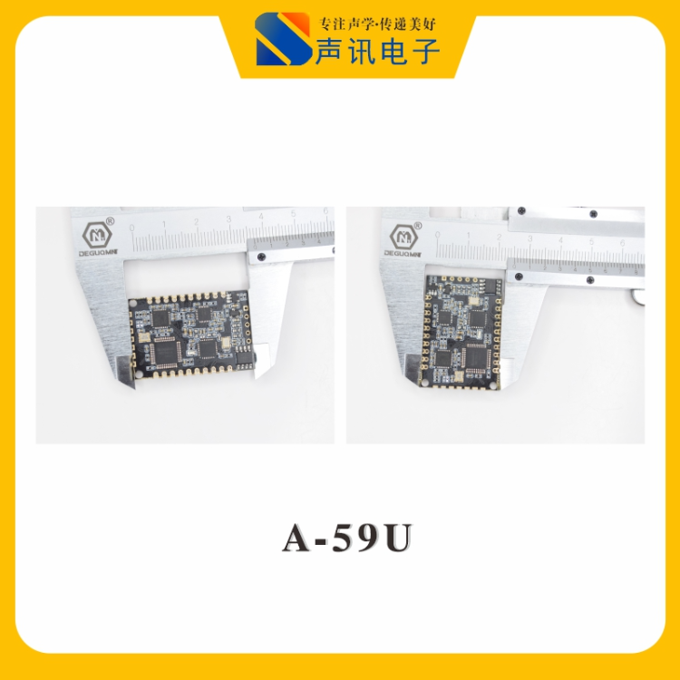

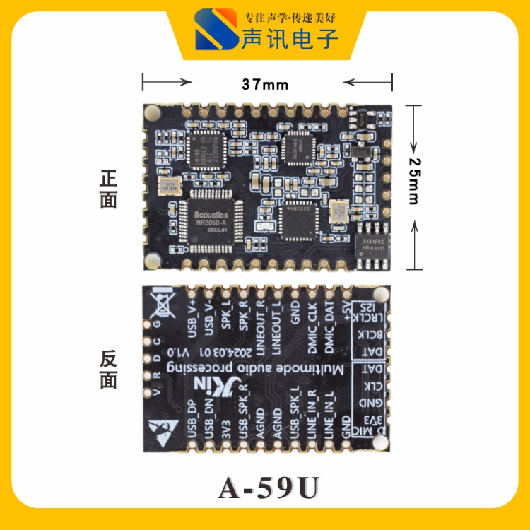

一, 产品概述:A-59U 是一款高性能的数字语音处理模块,针对所有免提全双工通话设备中的回音问题进行消除(AEC),并具环境噪音压制(ENC)功能,及定向拾音(BF)功能,让通话设备获得更好的语音品质。A-59U 的优异处理性能,可以在消除大音量喇叭声音的同时,并最大保持全双工的流畅度,可以让语音识别及交互设备更准确的提高语音识别率。A-59U 可以在监听喇叭音量 95DB 左右时,麦克风靠近喇叭 1CM 处,也能完全屏蔽喇叭回音。只要保证结构本身的稳定合理,即使喇叭及咪头的距离小于 6CM,喇叭的音量大于100DB,选用 A-59U 模组同样可以达到消除回音的效果,并最大保证通话的流畅。A-59U 在具有强力消回音功能的同时,还具有远场拾音功能(AGC),在开启远场程序时,麦克风的拾音范围可以达到 50-500CM(常规灵敏度-42DB 麦克风),满足大空间的拾取要求。 A-59U 还具有双麦双波束独立拾音功能(Beam Forming),在可以加入双麦的设备上,开启波束拾音功能后,可以实现 2 个不同方向的拾音波束,并且 2 个波束通道拾取的声音为独立输出,可以在同一个模块下,实现 2 人通话模式,或者实现 2 人独立拾音独立识别模式。 A-59U 的接口丰富,除了具有数字音频和模拟音频输入输出端口,还集成了 USB 声卡功能,可以直接与 PC 系统,安卓系统,大部分 LINUX 系统免驱连接使用,可以方便的满足各类系统应用,以及设备的不同接口适配,快速完成项目设计。 模块端口采用半孔焊盘设计,体积小巧(长 37mm,宽 25mm)。在已成型的产品中,可以通过转接板快速接入;而在新产品设计时,则可以按模块尺寸图,直接做焊盘形式焊接在系统板上,方便各类产品的设计生产使用。二, 应用领域: 主要应用各类音频通话产品,安防监控,楼宇通话,会议设备,远程报警等等。能方便快捷的与各类音频拾取系统连接。
※ 智能小区,别墅门禁,智能家居通话对讲系统。
※ 车载蓝牙通话系统,车载语音识别智能设备。
※ 虚拟人偶对话互动及各类语音识别交互产品。
※ 面对面双人短距离独立拾音记录系统。
※ 定向通话拾音记录降噪设备。
※ 智能远程多媒体教育通话系统,企业远程会议设备。
※ 矿山矿井呼叫报警系统,银行客服通话系统,安防通话设备。
※ 停车场/公共场所的门卡,自助服务系统的通话对讲。
※ 监狱/医院呼叫服务通话系统。
※ 电梯、企业写字楼、生产车间等广播对讲/监听系统。
