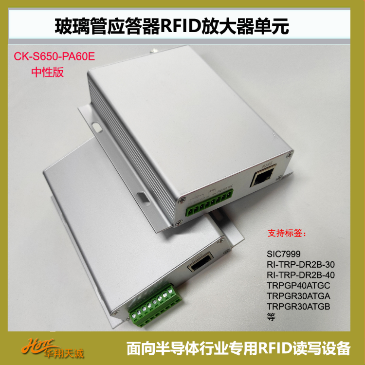

CIDRW放大器单元
- CIDRW系统一款半导体应用行业专用的RFID产品CK-S650系列,国产替代欧姆龙V640系列
- 支持德州仪器公司(TI)制造的RI-TRP-DR2B、RI-TRP-WR2B射频标签
- 半导体硅片盒、晶圆盒、制造车间应用RFID设备

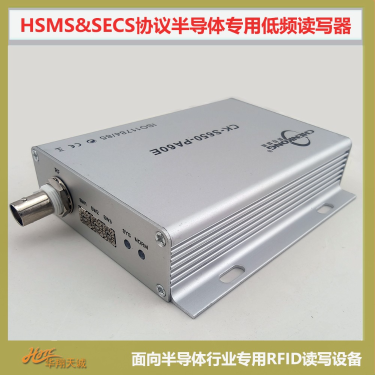

CK-S650是一款基于射频识别技术的低频RFID标签读卡器,采用24V供电,工作在134.2kHz,带有一路输入IO、一路输出IO和IO公共管脚,外置三个旋转编码开关(SW1、SW2、SW3),使其能便捷修改所需的工作状态,以适应更多的现场工作需求。
该读卡器支持标准工业半导体体HSMS、ModbusTCP协议、SECS协议和ModbusRTU协议,同时还支持1和N协议,方便用户应用到半导体加工控制器或PLC等系统中。设备外置了三个模式开关选择器,方便用户直接设置工作模式、通信速率以及设备地址。读卡器集成了射频部分通讯协议,用户只需通过通讯接口发送和接收数据便可完成标签的读写操作,无需理会复杂的射频通讯协议。

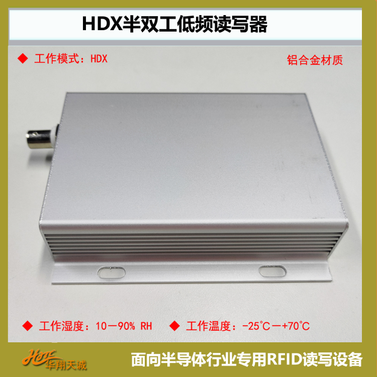

◆ 工作湿度:10-90% RH
◆ 工作温度:-25℃-+70℃
◆ 工作模式:HDX

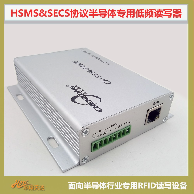

接口定义
产品功能
◇可设置的工作模式:通过设置旋转编码开关SW1使CK-S650支持不同的协议。
◇可设置的波特率及校验方式:通过旋转编码开关SW2可设置CK-S650-PA60S通讯在不同的波特率和校验方式。
◇可设置的心跳时间:通过旋转编码开关SW2可设置CK-S650-PA60E的心跳时间。
◇可设置的节点编码:通过旋转编码开关SW3可设置系统节点编号。
◇自带信号指示灯:可指示系统运行状态和标签读写操作状态。
◇可读写低频标签数据:距离得到提升。
◇支持多种通讯接口,接线简单快捷
RS232接线:与PC使用标准的DB9接口。
RS485接线:当总线挂载多台设备时,建议接上120Ω终端电阻
以太网接线:通过网线相连
