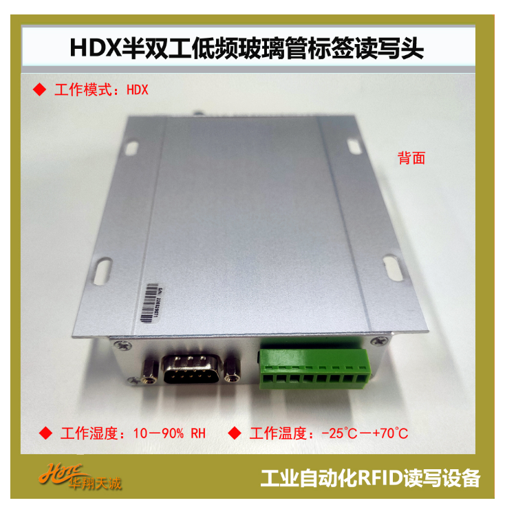

- 功耗 1.5W
- 通信协议 HSMS、SECS、1 协议、N 协议、MODBUS RTU
- 通信接口 RS485/RS232、RJ45
- 直流供电 24V(带反接和过流保护)
- 工作频率 134.2kHz
- 读写卡距离 0~80mm
- 工作湿度 10-90% RH
- 工作温度 -25℃-+70℃
- 工作模式 HDX

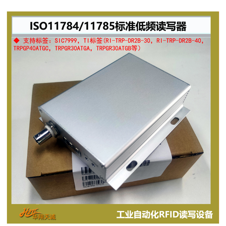

- 射频标准 ISO11784/11785
- 支持标签 SIC7999,TI标签(RI-TRP-DR2B-30,RI

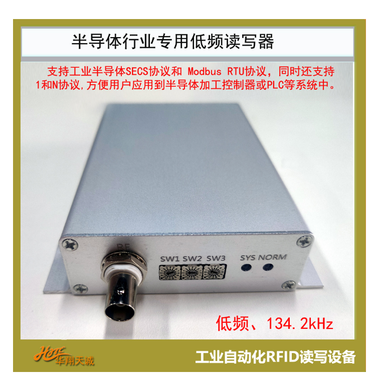

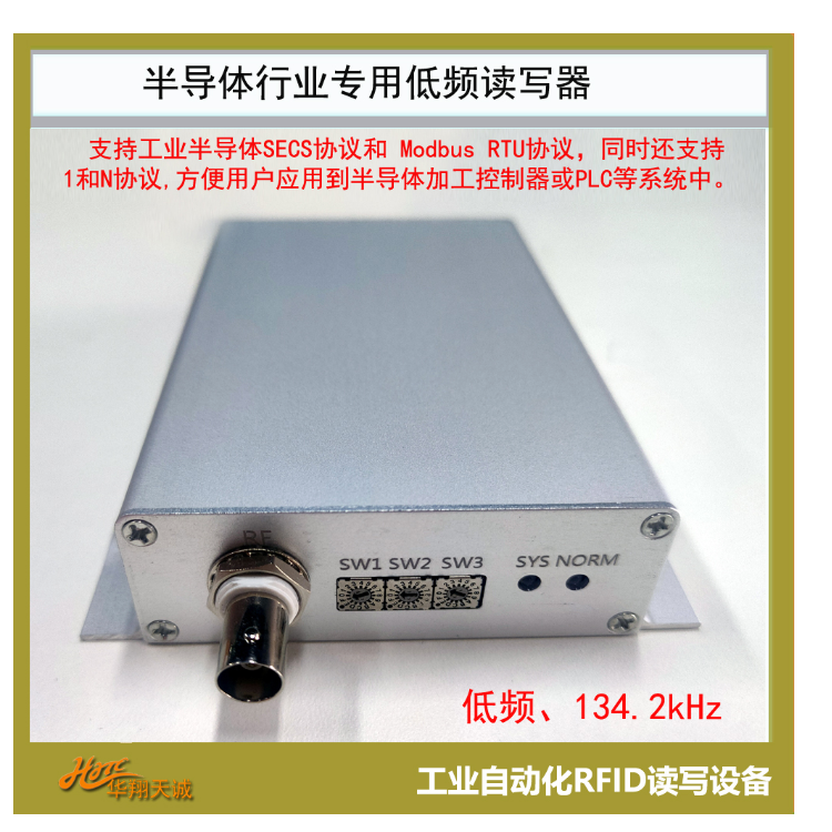

CK-S650是一款基于射频识别技术的低频RFID标签读卡器,采用24V供电,工作在134.2kHz,带有一路输入IO、一路输出IO和IO公共管脚,外置三个旋转编码开关(SW1、SW2、SW3),使其能便捷修改所需的工作状态,以适应更多的现场工作需求。
该读卡器支持标准工业半导体体HSMS、ModbusTCP协议、SECS协议和ModbusRTU协议,同时还支持1和N协议,方便用户应用到半导体加工控制器或PLC等系统中。设备外置了三个模式开关选择器,方便用户直接设置工作模式、通信速率以及设备地址。读卡器集成了射频部分通讯协议,用户只需通过通讯接口发送和接收数据便可完成标签的读写操作,无需理会复杂的射频通讯协议。

◆ 支持标签:SIC7999,TI标签(RI-TRP-DR2B-30,RI-TRP-DR2B-40,TRPGP40ATGC,TRPGR30ATGA,TRPGR30ATGB)

◇可设置的工作模式:通过设置旋转编码开关SW1使CK-S650支持不同的协议。
◇可设置的波特率及校验方式:通过旋转编码开关SW2可设置CK-S650-PA60S通讯在不同的波特率和校验方式。
◇可设置的心跳时间:通过旋转编码开关SW2可设置CK-S650-PA60E的心跳时间。
◇可设置的节点编码:通过旋转编码开关SW3可设置系统节点编号。
◇自带信号指示灯:可指示系统运行状态和标签读写操作状态。
