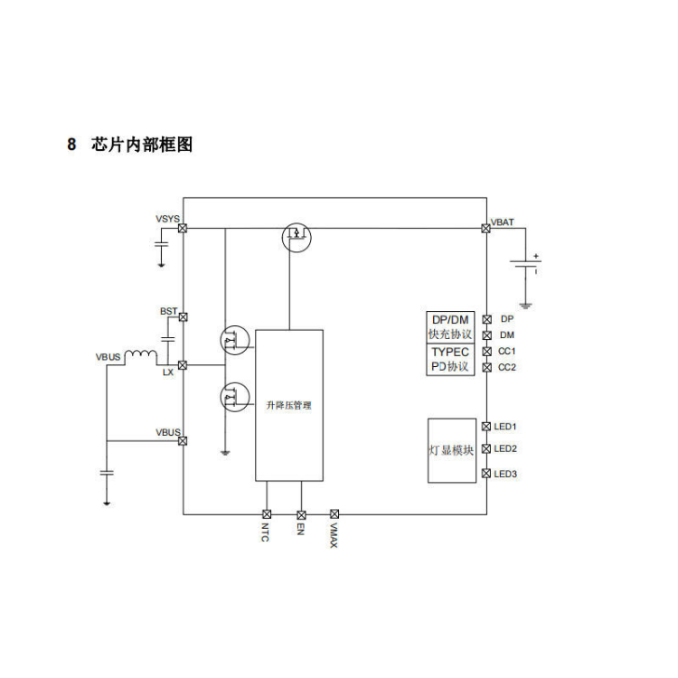

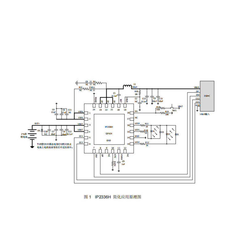

--- 产品详情 ---
IP2336H 是2~6 串多串锂电、18W Type‑C 同口双向快充充放电 SOC,内置同步升降压功率 MOS、全套快充协议,专为多串便携储能、户外电源、电动工具、大功率蓝牙音箱设计,对比基础版 IP2336 大幅拓宽电池串数与功率上限。
一、核心电气参数
1. 功率与充放电规格
最大功率:18W
充电(升压)输入档位:5V/3A、9V/2.2A
放电(降压)输出档位:5V/3A、9V/2.2A

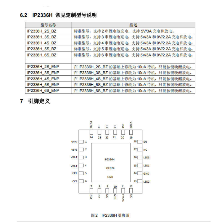

适配电池:2~6 串锂电(7.4V~22.2V),可 OTP 定制串数阈值
开关频率:充电 250KHz,放电 375KHz,兼顾电感体积与效率
2. 转换效率(实测典型值)
充电:9V/2.2A 充 6 串电池 → 94%;5V/3A 充 6 串 → 90%
放电:6 串电池 9V/2.2A 输出 → 95%;6 串 5V/3A 输出 → 91.5%

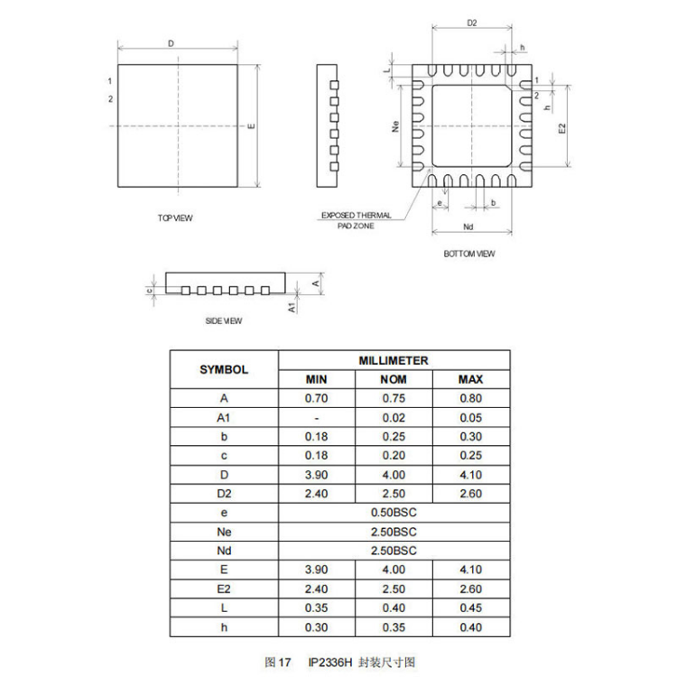

3. 封装
4×4mm QFN24,贴片小型封装,PCB 占用面积小,自动化生产友好
二、快充协议(C 口 DRP 双向)
输入侧(充电,适配器→电池)
PD3.0 DRP Try.SRC、AFC、FCP,自动握手快充档位,内置输入限压防适配器过载
输出侧(放电,电池→外设)
QC2.0/3.0、AFC、FCP,无需外挂协议芯片,手机 / 平板直接快充
三、功能配置
电量指示:支持 1 灯 / 2 灯 / 4 灯 LED 电量显示,硬件可配
I²C 通信:预留 I2C 接口,主控读取电压、电流、温度、故障状态,智能化管理
低功耗:标准待机 100μA,可定制低功耗版本至 10μA;按键 EN 唤醒放电
NTC 温度保护:电池温度检测,高低温自动限流 / 关断充放电
充电:<0℃停充,>45℃停充
放电:<-20℃停放,>60℃停放
四、全套保护机制
端口保护:输入 OV/UV、输出 OC、输出短路自恢复
电池保护:电芯过充、过放、均衡管控
系统保护:芯片 OT 过热、4KV ESD 静电防护
