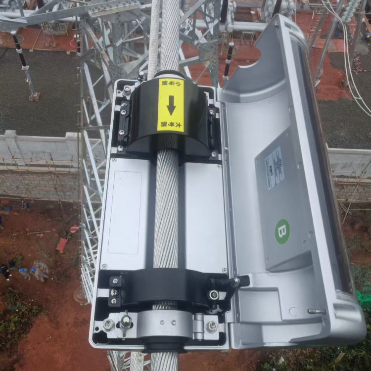

集电线路故障预警与诊断装置 秒级预警+在线监测
型号: TLKS-PMG-DSC
品牌: telikang(特力康)
--- 产品参数 ---
  • 适用电压等级 交流35kV ~ 750kV
  • 定位精度 ≤ 300米
  • 监测范围 ≤ 30公里
  • 环境适应性 工作温度 -40℃ ~ 85℃
--- 产品详情 ---
产品别称:输电线路分布式故障监测装置、线路分布式故障诊断装置、集电线路故障预警与诊断装置、输电线路行波测距分布式故障装置、分布式故障监测装置(接触式)
当输电线路出现故障时,我们如何知晓?传统检测手段定位慢、精度低,运维人员常常要在几十公里线路上反复巡查,如同大海捞针。而每一次延误,都可能加剧停电损失,甚至危及电网稳定。特力康TLKS-PMG-DSC集电线路故障预警与诊断装置,由分布式采集单元与系统主站协同工作——前端装置挂载于导线,实时捕捉行波电流与工频故障电流,通过4G网络上传至主站;主站运用数学模型精准解算,将故障点定位通过短信直接推送报警信息,为抢修队伍提供精确导航。
一、前端感知:挂网采集,故障信号无一遗漏

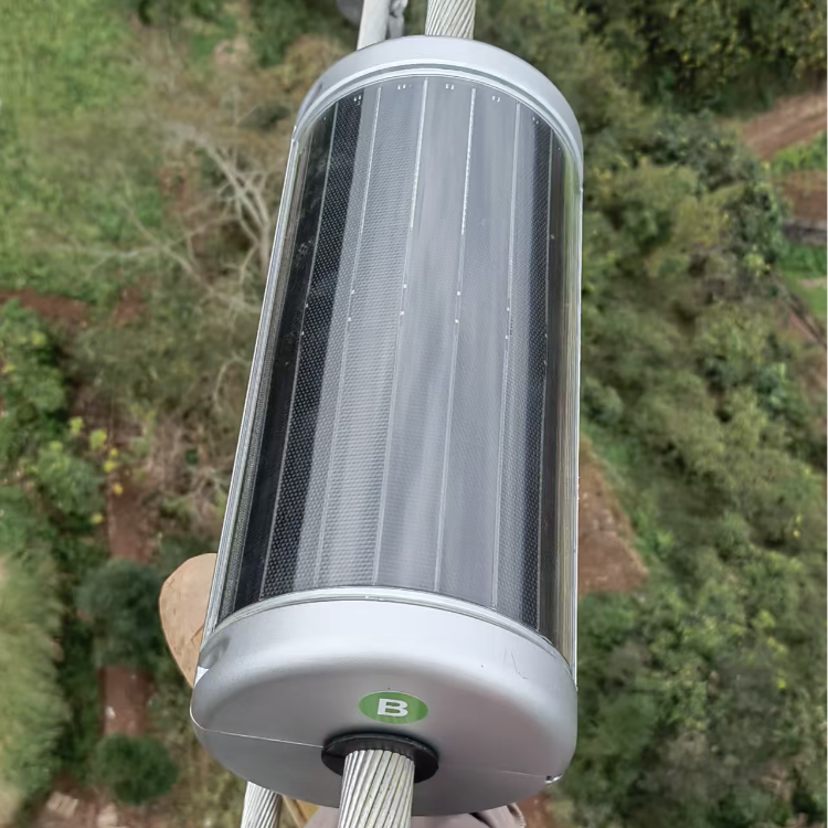

该装置的前端部分——分布式故障诊断装置,直接安装在输电线路上。每个采集单元都像一个“贴身警卫”,持续监测线路上的行波电流和工频故障电流。无论是雷击、树障还是外力破坏引发的暂态行波,还是短路故障产生的工频分量,都能被高灵敏度传感器捕获。采集到的数据经过预处理后,通过4G无线网络实时上传至系统主站,确保故障信息不落地、不延迟。
二、后台大脑:数学模型解析,精准定位故障点
系统主站是整个装置的“决策中枢”。它接收来自各个分布式装置的波形数据后,运用内置的数学模型对行波传播时间、波速、反射特征等进行深度解算。就像用三角定位法锁定信号源一样,主站能够快速计算出故障发生的精确区间和具体位置,定位误差不超过300米。分析完成后,系统自动生成告警信息,并通过短信通道推送到相关运维人员的手机上——抢修队伍出发时,手里已经有了一张“故障导航图”。这正是TLKS-PMG-DSC集电线路故障预警与诊断装置区别于传统方案的聪明之处。
  1. 五大核心能力
  2. 持续预警:实时监测线路放电与电流异常,结合智能分析模型,提前识别潜在缺陷,做到防患于未然。
  3. 高精度定位:采用行波测距算法,故障点定位误差≤300米,为抢修人员提供准确的目的地。
  4. 波形记录:故障触发时自动保存工频波形和行波波形,为事后溯源与分析提供完整数据链。
  5. 广域适用:覆盖交流35kV~750kV电压等级,无惧高山、沙漠、雨雪等复杂环境,稳定运行。
  6. 数据可视化:集成化管理平台,用户可在线查看线路实时状态、历史故障记录及统计报表,辅助科学决策。
