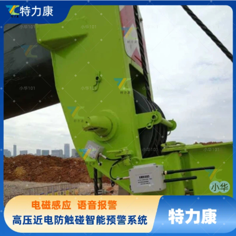

高压线下作业,安全距离就是生命线。但施工场地复杂、驾驶室视野局限,单凭经验判断远远不够。如何从“人盯人”升级为“主动预警”?TLKS-PLSB机械车辆近电报警装置,正是为此而生。
一、近电感知,超前报警:把隐患掐灭在触碰之前
TLKS-PLSB机械车辆近电报警装置专为各类高压线下作业车辆打造,如吊车、泵车、高空作业车等。它利用高压电磁感应原理,探测单元持续扫描周边电磁场。一旦车辆靠近高压线危险边界,系统立刻发出语音警示——“高压危险,请保持安全距离”,提醒操作员及时制动或调整方位。这不是事后补救,而是提前干预,把事故风险化解在“未接触”阶段。
二、三重硬核技术:抗干扰、远距离、全覆盖
户外高压环境电磁杂波严重,普通设备极易误报或漏报。TLKS-PLSB机械车辆近电报警装置采用数字滤波抗干扰技术,精准识别高压线特征频率,有效屏蔽杂散信号。同时搭载2.4G无线通信单元,探测单元与主机之间最远200米无障碍传输,适应开阔工地。装置可灵活适配10kV至500kV及以上电压等级,一套设备满足不同线路需求。更有自检功能定期巡查运行状态,确保关键时刻不“掉链子”。
三、免改动、轻量化:一车一装,即配即用
不同车型千差万别,大规模改装不现实。TLKS-PLSB机械车辆近电报警装置无需对作业车辆做任何结构改动,直接固定探测单元和主机即可。发射端与接收端支持对码配对,多台车辆同时施工互不干扰。整机仅重2.5公斤,随装随用,普通工人几分钟就能完成部署,不增加作业负担。
