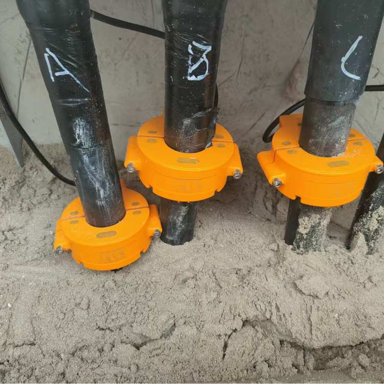

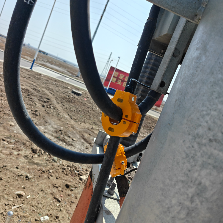

TLKS-PLGD高压电缆线路接地环流监测装置像一位全天候值守的“护层体检师”,它的职责只有一个:实时盯住接地环流的每一次跳动。设备由护套环流传感器、护套环流采集器组成,可实时监测高压电缆金属护层接地电流波形、幅值,精准识别接地电流瞬态升高或突变减小(如接地线被盗),通过4G网络将数据上传至监控平台,保障电缆线路安全运行。
