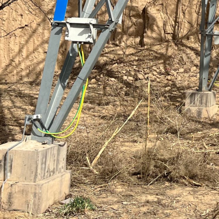

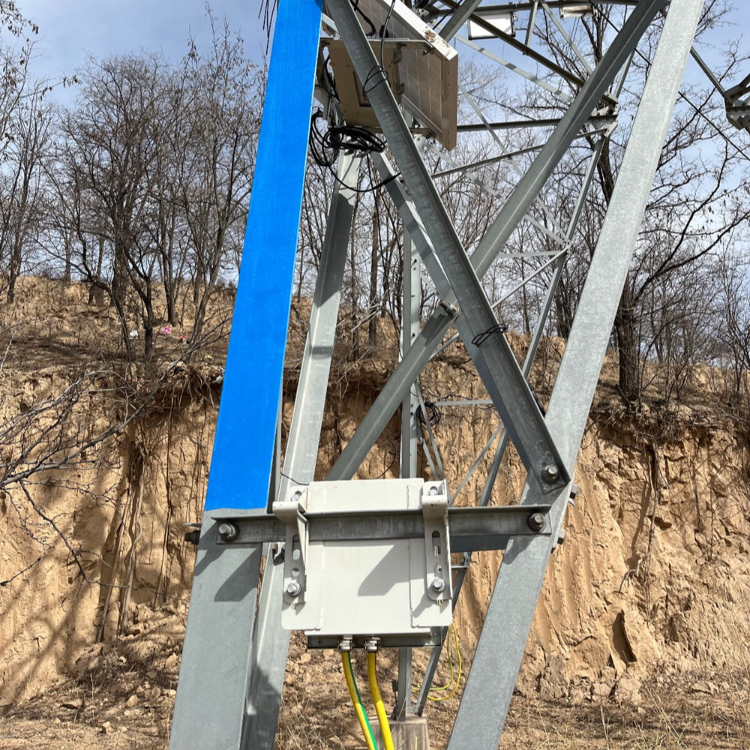

TLKS-PLGS太阳能供电接地电阻监测仪遵循国家电网Q/GDW1242 - 2015规范设计,为架空输电线路杆塔、变电站接地网打造。采用三极法测量原理,默认每24小时自动测一次接地电阻,数据通过4G网络远程上传至监控平台,支持手机APP与网页端实时查看。设备用“太阳能 + 锂电池”自供电系统,阴雨天续航不少于30天,安装便捷、操作简单,适用于户外架空线路杆塔接地场景。其核心使命是实时监测接地电阻,防范因电阻超标引发的雷击跳闸事故。

装置的测量逻辑清晰而可靠:向接地回路注入一个幅值仅11mA的激励电流,同时测量产生的电势E,再依据欧姆定律R=E/I实时计算出接地电阻值。整个过程对运行设备零干扰,且不受现场电磁杂讯影响,测量结果稳定、可重复。完全符合Q/GDW1242-2015规范要求,为防雷接地系统的可靠性评估提供了真实有效的数据支撑。

  3. 高安全保障:测量过程与被测物体无电气接触,有效杜绝操作人员触电风险。
  4. 环境适应力强:可部署于高压杆塔、强干扰变电站、山区等复杂接地场景。
  5. 实时动态跟踪:按设定周期自动测量并记录接地电阻的变化曲线,异常数据一眼可辨。
  6. 非侵入运行:测量期间不中断线路送电,对电力系统零影响,适合高可靠性供电区段。

TLKS-PLGS太阳能供电接地电阻监测仪监测到接地电阻数据出现异常波动(如数值持续攀升或突降),它会立即触发智能预警机制,并通过4G网络将告警信息推送至手机APP、网页平台。可以把它理解为一个敏锐的“接地哨兵”——第一时间发出警报,同时自动标记故障杆塔的北斗位置,让运维人员快速定位、及时处置,有效降低因接地电阻超标导致的雷击跳闸概率。
