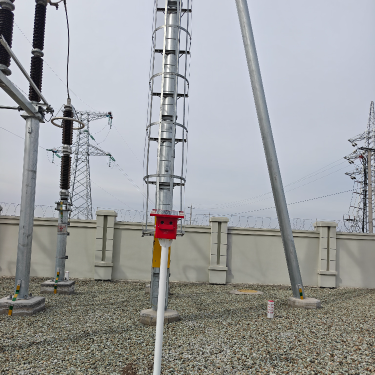

TLKS-PUW-III输电线路杆塔新型智能生态驱鸟装置将雷达扫描、声音识别、超声波屏蔽、强光闪烁与仿生音效融为一体,是一款真正意义上的主动式驱鸟设备。它直面传统风力驱鸟器“靠天吃饭、手段单调、鸟儿很快免疫”的三大软肋,用“主动感知—快速判断—立体驱赶”的闭环逻辑,把鸟害防控从“被动应付”彻底升级为“主动设防”。
一、现实困局:一年两千多次跳闸,老办法为何总失灵?
全国范围内,每年因鸟类在杆塔上筑巢、停留而引发的输电线路跳闸超过2000起。鸟害,已是电网安全绕不开的“常客”。过去,风力驱鸟器被大量采用,可惜效果并不理想——它依赖风力转动,驱赶方式单一,鸟类很快就能适应。起初还能唬住几只,过不了多久,鸟儿便大大方方地在设备旁边安家落户。被动式威慑失效后,电网防护急需一套能“主动出击”的新方案。
二、工作逻辑:雷达+声音联手侦测,多重手段同步出手

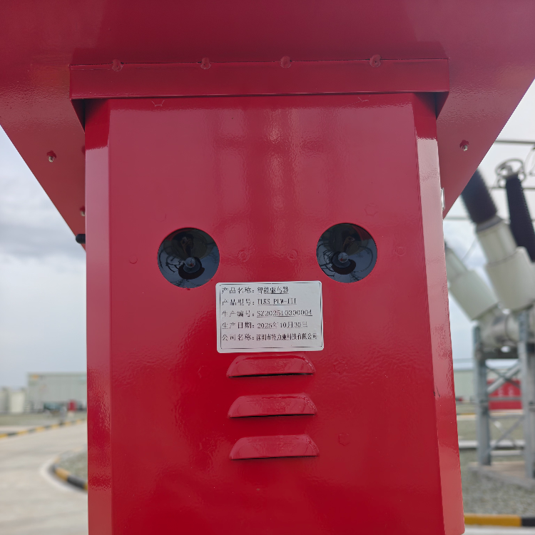

TLKS-PUW-III输电线路杆塔新型智能生态驱鸟装置配备了2个鸟类探测器和2个声音探测器,可全天候捕捉周边鸟类的飞行轨迹与鸣叫信号。一旦目标闯入设定范围,系统不迟疑,立刻启动立体化驱赶程序:
  1. 超声波筑墙:利用8个超声波喇叭,持续输出鸟类高度敏感的声波频段,形成一道看不见却无法忽视的“音墙”;
  2. 强光刺眼:2个高亮LED频闪灯同时爆闪,制造强烈的视觉变化,让鸟类无法安心停留;
  3. 随机仿声:内置28种高仿真音效(包括枪击声、猛禽啸叫等),通过4个语音喇叭随机播放,每次声响都不同,让鸟类永远猜不到规律。
“超声波+强光+仿真音”三管齐下,将单一驱赶升级为立体压制,效果持久且鸟类难以产生习惯性耐受。
三、六大硬核亮点:撑起户外无人值守的底气
  1. 低功耗智能芯片:微电脑控制,功耗低、运算快,保证设备在野外长期稳定运行,减少人工上门维护。
  2. 双重感知协同:鸟类探测器+声音探测器双路并行,精准锁定鸟类活动,大幅降低虚警和漏警。
  3. 多维度驱赶组合:超声波、爆闪灯、仿真枪声、鹰叫等多种手段交替上阵,形成持续有效的驱离效果。
  4. 不停电快速安装:采用船型开关+高亮指示灯,无需切断电源即可装卸,施工安全又省时。
  5. 简便操作体验:开关具备防误触设计,运维人员现场调试轻松快捷。
  6. 生态友好无伤害:全程采用非接触、无毒无害的方式驱离鸟类,既保电网安全,也不伤害飞鸟。
  1. 技术参数一览表
1. 供电系统:12V/4AH电池,16V/10W太阳能板
2. 探测装置:2个鸟类探测器、2个声音探测器
3. 仿真声源:28种
4. 语音喇叭:4个
5. 超声波喇叭:8个
6. LED频闪灯:2个
7. 声音监测范围:360°
五、结语:从“驱赶”到“守护”,科技让矛盾变共赢
TLKS-PUW-III输电线路杆塔新型智能生态驱鸟装置的价值,不止于减少跳闸、降低运维成本。它真正令人称道的地方在于:用非伤害性的技术手段,在电网安全与生态保护之间找到了一个可行的平衡点。从此,铁塔不必再与飞鸟“为敌”,运维人员也不必再频繁登塔清理鸟巢。随着智能探测与多模驱离技术的持续演进,这类生态友好型设备将在更多场景中发挥价值,让“防鸟害”不再是“伤鸟”,让科技真正成为人与自然和谐共生的桥梁。
