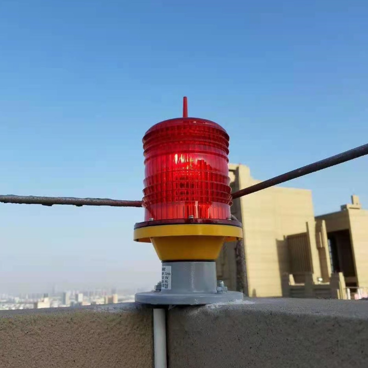

航空障碍标识灯 中光强B型红色闪光警示灯 楼顶烟囱铁塔航空障碍灯
型号: TLKS-PLSA-122
品牌: telikang(特力康)
--- 产品参数 ---
  • 功能 闪光警示,分档频条
  • 光强 >1900
  • 电源供电 太阳能供电
  • 工作温度 -25℃-70°℃
--- 产品详情 ---
产品别称:航空标志灯、障碍标志灯、高光强航标灯、航空障碍标识灯
2026年,低空经济迎来爆发式增长——无人机物流、空中出租车、低空观光飞行器密集升空,夜航频次呈指数级攀升。然而,输电铁塔、高楼塔吊、桥梁高架这些白天清晰可见的障碍物,在夜幕降临时悄然“隐身”。对于夜航的飞行员或操作员而言,这些“隐形杀手”随时可能酿成事故。传统的静态标识在夜间几乎失效,低空飞行器越飞越多,障碍物却依然“沉默”。如何让每一座铁塔、每一台塔吊在黑暗中主动“发光”?特力康TLKS-PLSA-122航空障碍标识灯给出的答案是——用持续闪耀的光,为夜空划出安全的边界。
一、告别被动标识:让障碍物自己“亮明身份”
低空飞行安全的核心挑战,往往不是天气好坏,而是发现障碍物时已经来不及避让。尤其是在输电线路密集走廊、城市高楼群或跨江大桥周边,复杂的立体空间让驾驶员很难快速判断与障碍物的真实距离。TLKS-PLSA-122航空障碍标识灯要解决的,就是在这个最需要被识别的时刻,主动发出足够醒目的光信号。
设备采用太阳能自供电机制,白天向内置电池存储电能,无需连接外部电源。一次充满电,可支撑连续多个阴雨天气下的正常运行。当外界环境亮度降到预先设定的数值(可在50LX至300LX范围内调整),设备自动转入夜间闪烁工作模式。此时,灯体发出明亮且规律间隔的红光,在夜晚、雾霾或雨雪等低能见度条件下格外醒目,为经过的飞行器、高空作业平台及水面航行船只提供清晰的方位提示,引导其提前绕行。
二、智能加耐用:细节之处决定长期稳定
户外环境复杂多变,一盏障碍灯必须在无人干预的情况下长期可靠运行。TLKS-PLSA-122航空障碍标识灯在设计中,对每一个影响稳定性的细节都做了充分考量:
  1. 感光自控,按需点亮:设备内置光照强度阈值调节能力,可根据周围光线自动判断是否闪烁。天暗亮灯、天亮关灯,既保证夜间警示效果,又避免白天耗电。
  2. 光学结构优化,照亮更广角度:灯体外壳采用菲涅尔透镜设计,通过精密光学曲面使光线分布均匀,扩大可视范围与亮度,各方位都能看清灯光信号。
  3. 坚固构造,从容应对恶劣天气:支持分档频率调节,符合技术规范。太阳能充电系统有过放保护,延长电池寿命。整机在 -25℃至70℃宽温区间稳定运行,寿命超五年,不惧严寒、高温、风沙、雨雪。
三、一束光,为夜空划出安全边界
从城市中心的高层建筑,到偏远郊野的电力铁塔;从横跨江河的大型桥梁,到纵横交错的输电网架——只要存在低空飞行风险的区域,TLKS-PLSA-122航空障碍标识灯都在无声地值守。它不发一言,却用持续而规律的光脉冲,为夜航者标出一道清晰可辨的“安全等高线”。
四、技术参数
  1. 功能:闪光警示,分档频条
  2. 光强:>1900
  3. 电源供电:太阳能供电
  4. 工作温度:-25℃-70°℃
  5. 整体寿命:大于五年
五、结语:低空经济要起飞,安全基础设施必须同步跟上
TLKS-PLSA-122航空障碍标识灯,不只是一盏灯,更是一套以“主动发光、持续警示”为核心的夜间低空安全保障方案。它用可靠的技术和扎实的工艺,把看不见的风险变成看得见的信号。在2026年低空经济全面提速的今天,这样的基础保障已经不是“可选项”,而是“必选项”——让每一次夜航、每一次高空作业,都多一份从容与安心。
