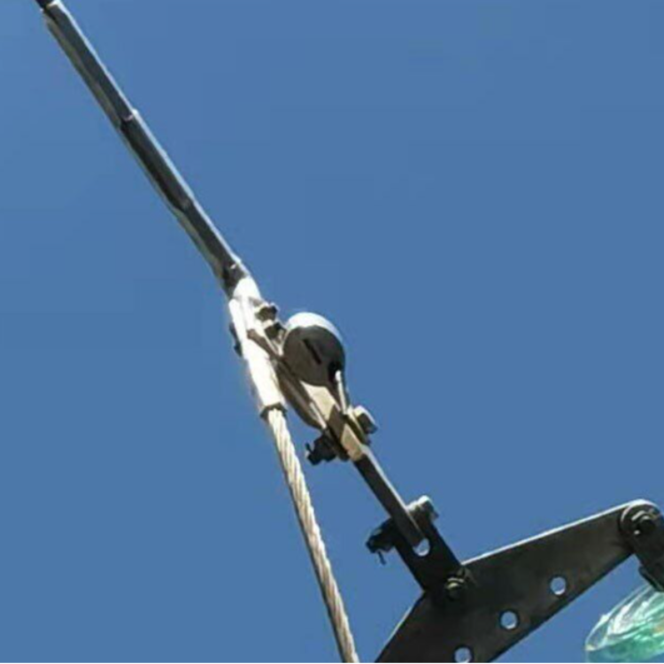

耐张线夹运行温度在线预警监测系统|实时测温 超限告警 远程管控
型号: TLKS-PMG-TP
品牌: telikang(特力康)
--- 产品参数 ---
  • 监测方式 接触式测温、数字温度
  • 设备重量 <0.1KG
  • 适用电压 ≥35kV
  • 通讯距离 >500米
--- 产品详情 ---
产品别称:耐张线夹温度监测与预警装置、耐张线夹运行温度预警监测系统、输电线路线夹温度在线监测装置、输电线路线夹及导线测温装置
今年才刚五月底,气温就已飙升至38℃。烈日炙烤下,输电线路在重负荷中艰难“呼吸”——导线因大电流持续发热,金具连接点在热胀冷缩中悄然松动。这种看不见的温度异常,正成为夏季电网安全的最大“隐形杀手”。
特力康TLKS-PMG-TP耐张线夹运行温度预警监测系统是一款针对夏季高温、重负荷及极端天气下线路“发烧”隐患而设计的智能监测设备。它采用接触式测温技术,紧贴导线表面及金具连接点,实时捕捉每一摄氏度的变化,让过热风险从“看不见”变为“看得见”,从“事后抢修”转向“事前预警”。
一、核心优势:±0.5℃高精度,抢在故障前预警
线路温度异常往往有一个从微热到高温的演变过程——导线逐渐发热、金具缓慢升温,直至绝缘老化或断线。这中间存在宝贵的处置窗口。抓住这个窗口,关键在于测温要“够准、够快”。
TLKS-PMG-TP耐张线夹运行温度预警监测系统将传感器直接贴合在导线及金具表面,实现零距离接触式测温,测量精度达到±0.5℃。装置按预设周期自动采集数据,全天候无间断运行。一旦发现温度异常或持续上升趋势,系统立即推送预警信息。运维人员无需亲临现场,即可远程掌握线路的“体温”变化,将隐患消灭在成灾之前。
二、多维扩展:从“温度高了”到“为什么高”
单点温度数据往往不足以判断风险成因——是负荷过大?散热不良?还是天气因素?TLKS-PMG-TP耐张线夹运行温度预警监测系统支持灵活选配环境温度、湿度、气压、风速、风向等环境参数监测模块。将线路温度与周边环境数据融合分析,构建多维风险评估模型。
通过这种组合,运维人员不仅能知道“温度异常”,还能理解背后的原因。例如:大风天气下导线摆动导致金具摩擦生热,或高温无风条件下散热条件恶化。结合环境变化趋势,甚至可以预判过热风险的发展方向,从而制定差异化的防控策略。这一能力让线路运维真正从“被动处置”走向“主动预防”。
三、智能运维:远程调试 + 30天数据回溯
野外部署的设备,易用性和可靠性至关重要,TLKS-PMG-TP耐张线夹运行温度预警监测系统在智能化运维方面做了充分设计:
  1. 智能数据处理:对原始温度数据进行计算,输出直观的温度状态量,运维人员无需分析复杂曲线,即可快速掌握线路健康状况。
  2. 大容量存储:支持循环保存至少30天的温度状态量数据,便于历史追溯、趋势分析和故障复盘。
  3. 远程调试:支持远程指令下发,参数配置、状态查询等操作无需奔赴现场,大幅降低运维成本和作业风险。
四、核心技术参数
项目参数
监测方式接触式测温、数字温度
设备重量<0.1KG
测量精度±0.5℃
适用电压≥35kV
工作温度-40℃~+70℃
通讯距离>500米
五、结语:为电网装上“温度感知层”
在负荷密度持续走高、极端天气日益频发的背景下,线路温度监测已从“可选配置”成为“必备需求”。特力康TLKS-PMG-TP耐张线夹运行温度预警监测系统,以高精度接触式测温技术为核心,融合多维度环境感知与智能运维功能,打造全天候、全覆盖的线路温度防控网络。该装置有效解决了传统人工巡检周期长、覆盖范围有限的痛点,为负荷调控、状态评估提供了精准的数据支持。随着技术的不断发展,温度数据将与更多电网运行参数深度融合,为数字孪生电网建设和输电线路全生命周期管理奠定坚实基础,助力电网向更加智能、可靠的方向演进。
产品可定制,报价为市场当前发布时参考价,实际价电议
