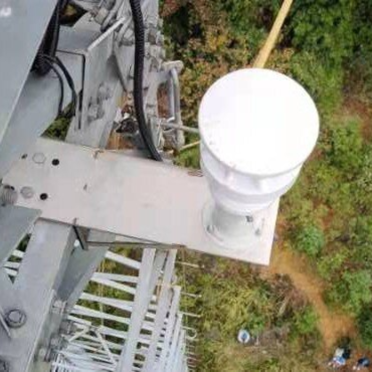

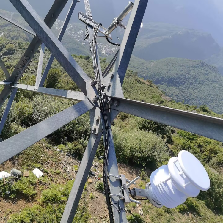

TLKS-PMG-WT输电线路走廊局部气象环境监测系统是一款针对输电线路量身打造的微气象在线监测系统。它被安装在杆塔上,通过高精度传感器实时采集温度、湿度、风速、风向、气压等关键微气象参数,数据经数字化处理后通过无线网络回传至监控中心,运维人员可在PC端或手机端随时查看各监测点的气象动态。

传统气象数据来自数公里外的气象站,根本无法精准反映杆塔周边的真实环境。TLKS-PMG-WT输电线路走廊局部气象环境监测系统的价值就在于——它扎根杆塔之上,把气象感知的精度从"公里级"压缩到"米级",真正实现"贴地感知"。
