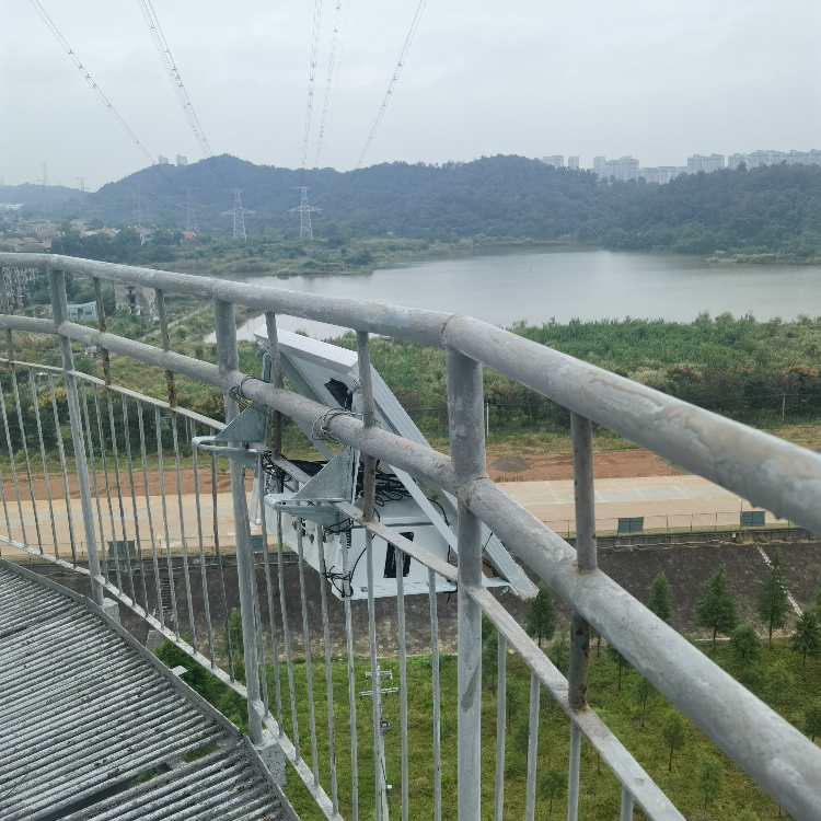

输电线路舞动智能感知系统|实时监测 超标告警 联动处置
型号: TLKS-PMG-WD
品牌: telikang(特力康)
--- 产品参数 ---
  • 供电系统 风光互补 + 蓄电池
  • 工作电压 DC12V
  • 通信方式 4G全网通(三网自适应)
  • 采集精度 综合误差<10%
--- 产品详情 ---
产品别称:输电线路舞动感知系统、输电线路舞动在线监测装置、多参数融合智能舞动在线监测装置、
什么是导线舞动?
导线舞动,是指输电线路在覆冰、特定风速风向组合下,产生的一种大幅、低频、自激振荡。它与普通的微风振动截然不同:振幅可达数米甚至十余米,形态时而上下翻飞,时而左右摇摆,严重时呈现椭圆轨迹,故而被业内称为输电线路的“癌症”。
促成舞动的三大因素缺一不可:
  1. 不均匀覆冰:导线表面形成月牙形、翼形等非圆截面冰层,改变其空气动力学特性;
  2. 稳定侧向风:风速在5~20m/s之间,风向与线路夹角约45°~90°,产生升力与扭矩,形成负阻尼效应;
  3. 线路自身参数:大档距、低张力、阻尼不足,使外界输入的能量无法耗散。
当这三者同时满足,舞动便可能一触即发。
如何才能“看见”风中的舞步,提前预判风险?
TLKS-PMG-WD输电线路舞动感知系统,给出了答案。
一、我们如何“看见”风中的舞步?
TLKS-PMG-WD输电线路舞动感知系统,一个专门为捕捉导线舞动而生的智能终端。它像一位不知疲倦的“运动捕捉师”,用传感器代替人眼,用算法代替经验,让每一次舞动都留下可追溯的数据轨迹。
二、三大核心能力,让隐患“显形”
1. 运动还原:不只告诉你有,还能告诉你怎样
传统手段只能说“线在动”;它能说清楚“怎么动”。多传感器融合,同步获取位移、加速度、频率、幅值等数据,一次采集超过400个点,综合误差<10%,完整画出导线的三维轨迹——上下多大摆幅、左右偏移几何、振动快慢,一目了然。
2. 风险预判:不只看当下,更看趋势
舞动很少孤立发生,常与气象挂钩。设备内嵌微气象模块,同时测风速、风向、温度、湿度,建立舞动与天气的关联模型。当风速逼近临界值、风向与导线形成危险角度,系统就能提前估算舞动概率和风险等级——舞动还没来,预警已发出。
3. 闭环处置:报警不算完,还有现场复核
预警发出同时,装置支持高清录像和AI识别复核。运维人员通过手机或电脑收到消息后,立刻调取现场画面,直观确认是否真的发生舞动,避免空报、漏报。从感知、预警到核实、处置,一条闭环走到底。
三、适应恶劣环境的“硬核”设计
项目
参数
供电系统
风光互补 + 蓄电池
通信方式
4G全网通(三网自适应)
工作电压
DC12V
采集精度
综合误差<10%,单次采集点数>400
平台对接
兼容省/市局PMS系统,支持PC与移动端同步访问
四、从“看不见”到“可预测”
过去治理舞动,靠事后抢修,代价高昂。如今TLKS-PMG-WD输电线路舞动感知系统用多源数据融合与智能分析,把一场场不可预测的“空中舞蹈”,变成一组可量化、可分析、可追溯的数据流。它不仅能提前预警,还为舞动治理、线路设计优化提供了科学依据。
五、写在最后
风照吹,线照动。但有了TLKS-PMG-WD输电线路舞动感知系统,我们不再只能被动等待,而能主动掌控。在新型电力系统提速建设的今天,让每一次舞动有迹可循,每一处风险提前洞察——这或许就是智慧电网最实在的注脚。
