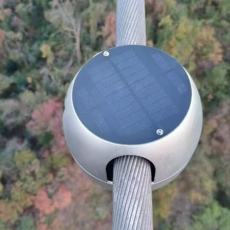

输电线路导线弧垂图像智能监控装置|非接触测量 远程传输
型号: TLKS-PMG-HC
品牌: telikang(特力康)
--- 产品参数 ---
  • 供电方式 太阳能 + 锂电池
  • 测量范围 0–200米
  • 工作电压 DC 12V
  • 通信方式 4G全网通
--- 产品详情 ---
产品别称:输电线路弧垂智能监控装置、输电线路导线弧垂在线监控装置、导线弧垂智能在线监测系统、
TLKS-PMG-HC输电线路弧垂智能监控装置是一款针对输电线路导线弧垂异常问题设计的实时在线监测设备。它采用高精度弧垂传感器,全天候捕捉导线对地距离与水平倾角变化,将看不见的弧垂风险转化为可视、可控的数据流。
为什么需要这样一款装置?真实案例触目惊心:2022年夏季,一地区500kV线路因高温大负荷导致弧垂骤降,对地距离不足6.5米,险些引发高铁停运;同年冬季,西南山区线路因覆冰弧垂失控,相间放电导致两县停电8小时。传统人工巡检无法实时掌握弧垂动态,隐患往往在酿成事故后才被发现。
TLKS-PMG-HC输电线路弧垂智能监控装置的诞生,正是为了将弧垂监测从“被动巡检”推向“主动预警”。
一、看得见的“分寸感”:精准测量,防患未然
弧垂监测的核心,在于对“距离”的精确把握。TLKS-PMG-HC输电线路弧垂智能监控装置采用高精度弧垂传感器,实时测量导线与地面的垂直距离,同时结合导线水平倾角等多维度参数,通过内置算法精准计算弧垂值。测量范围覆盖0至200米,精度可达±5厘米——这意味着哪怕导线只下垂了几厘米,它也能敏锐捕捉。
当监测数据超过预设的安全阈值时,系统会立即启动多级预警机制,通过平台推送、短信提醒等多种方式,第一时间将异常信息送达运维人员手中。从“被动巡检”到“主动预警”,这一转变让隐患处理得以在风险萌芽阶段完成。
二、智能内核,野外长跑选手
在户外环境下长期稳定运行,是对监测设备的严苛考验。TLKS-PMG-HC输电线路弧垂智能监控装置在电源管理上做了充分考量:采用太阳能+锂电池组合供电,白天蓄能、夜晚或阴天由电池接力,配合内置的电池电压监控功能,确保设备在无外接电源的野外也能持续待机超过30天。
通信方面,设备支持4G全网通,数据上报灵活可控。默认按30分钟周期自动采集传输,也可响应远程指令实现按需上报。所有数据交互均采用加密传输技术,确保通信安全,并能无缝对接各省电力公司主站平台,实现数据共享与业务协同。
三、技术参数一览
项目参数
供电方式太阳能 + 锂电池
通信方式4G全网通
工作电压DC 12V
工作电流< 50mA
持续待机> 30天
测量范围0–200米
测量精度±5cm
四、灵活部署,覆盖三大关键场景

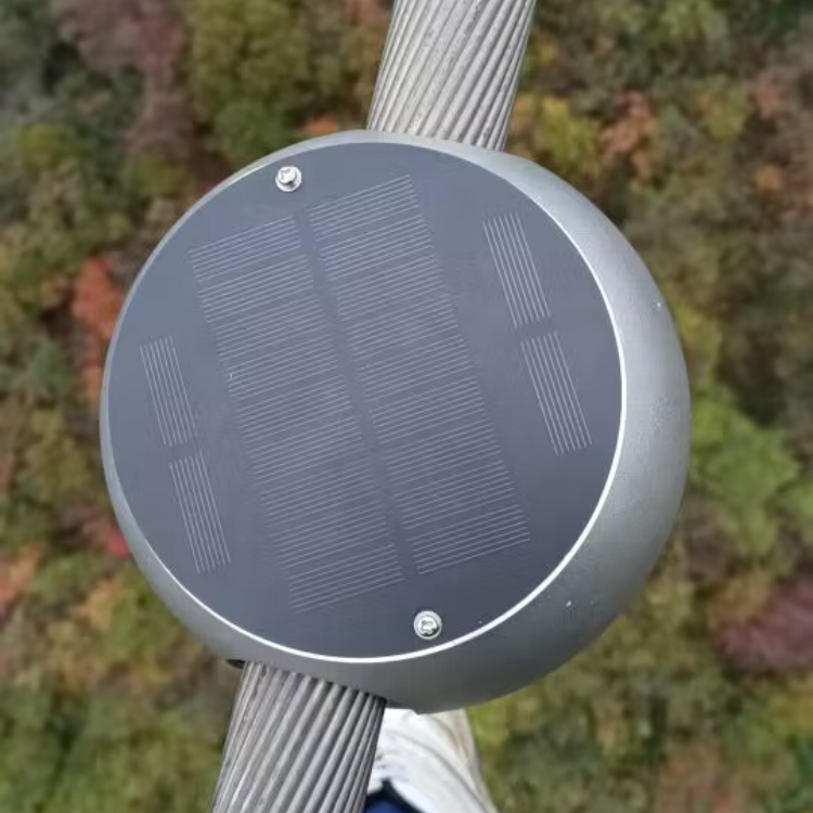

输电线路的弧垂监测,不是“一装了事”,而是要根据不同位置的特点精准布点。TLKS-PMG-HC输电线路弧垂智能监控装置充分考虑了现场实际需求,可在三个关键位置灵活部署:
跳线弧垂监测:安装于耐张杆塔的跳线附近,持续监测跳线弧垂的动态变化,防止因风偏或温度变化导致的放电隐患。
绝缘子串倾斜监测:在绝缘子串两侧分别安装,通过测量倾角数据综合分析,从“悬挂点”的状态反推导线的弧垂安全裕度。
档距中央弧垂监测:在相邻导线之间的适当位置布设,实现不同相导线弧垂的同步测量与实时比对,确保档距中央对地距离始终在安全范围内。
五、结语
在电网数字化转型的浪潮中,弧垂监测正从“经验判断”走向“数据说话”。TLKS-PMG-HC输电线路弧垂智能监控装置,以高精度传感器为核心,以智能预警为手段,将看不见的弧垂风险转化为可视、可控的数据流。它既是对国家政策要求的积极响应,也是输电线路精益化运维的实用工具。
当每一米弧垂都在掌握之中,电网的安全稳定运行便有了更坚实的保障。
