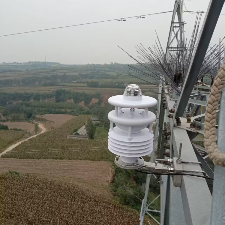

TLKS-PMG-FB100输电线路覆冰监测预警装置,正是为破解这一难题而设计。它像一位不知疲倦的冰雪哨兵,在冰情尚未恶化时便拉响警报。

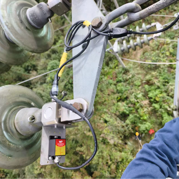

装置采用高精度拉力传感器,融合环境多参数(温度、湿度、风速等)进行综合分析,实时计算出导线等值覆冰厚度的动态变化。相比传统人工巡视,它能提前数小时甚至数天捕捉到覆冰萌芽信号,为融冰决策和应急调度赢得宝贵的时间窗口。
二、精准判别:排除干扰,只报“真覆冰”
覆冰监测的一大难题,是如何区分真实的冰层增长与风摆、温差等引起的短期荷载波动。TLKS-PMG-FB100输电线路覆冰监测预警装置融合了拉力传感、气象监测、塔体倾角三大维度数据,构建了多维评估模型,能够准确判断覆冰的发展态势。
设备支持覆冰厚度阈值预警和趋势分析两种告警模式,既可防止误报,又能提前识别缓慢恶化的冰情,为差异化防控提供可靠的数据依据。
三、极端环境:高海拔、强风、低温下的坚守
普通电子设备在-30℃、强风、暴雪环境中往往失灵。TLKS-PMG-FB100输电线路覆冰监测预警装置采用低功耗设计,防护等级达到IP66,无惧风雪侵袭。供电系统采用太阳能+蓄电池组合,配合远程唤醒功能,确保在连续阴雨雪天气下依然稳定运行。
这套设计使其能够部署在传统人工巡检难以到达的高海拔微气象区,实现全天候、无人化值守。
