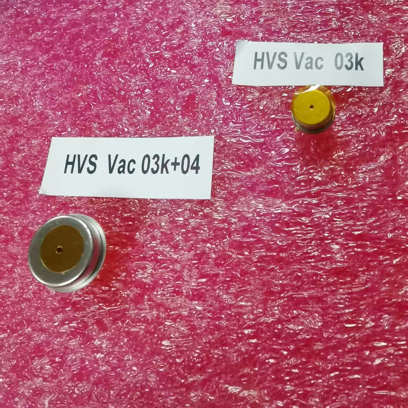

HVS VAC 03K德国海曼真空传感器皮拉尼真空计
型号: HVS VAC 03K
--- 产品参数 ---
  • 封装 TO-39
  • 测量范围 10 mbar 降10⁻⁵mbar
--- 产品详情 ---
HVS系列是我们的真空传感系列。HVS VAC 04/HVS VAC 03K/HVS VAC 03k + 04 (dual)这些微型皮拉尼式真空传感器可在压力范围内进行测量,范围从1000mbar(大气压) 降至10⁻³ mbar (HVS 04),以及从10 mbar 降10⁻⁵mbar (HVS 03k)。它们采用小巧坚固的TO-39或TO8金属外壳。将HVS04和HVS03k组装在TO封装中,可实现全压力范围覆盖。

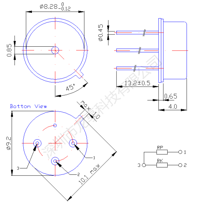

尺寸参数:
HVS VAC 03K真空传感器
