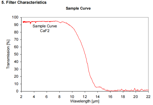

波长范围:
HTS A21 F-CAF2

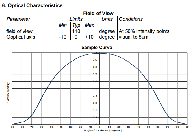

视场角:
HTS A21 F-CAF2

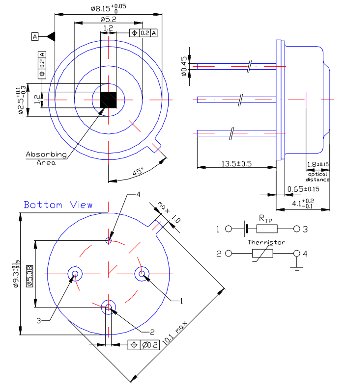

尺寸参数:
HTS A21 F-CAF2
