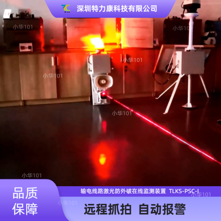

高压线路镭射限高警示装置 | 输电线路激光防外力破坏装置
型号: TLKS-PSC-I
品牌: telikang(特力康)
--- 产品参数 ---
  • 探测方式 激光越线感应
  • 探测距离 超过300米
  • 报警方式 声光语音三重报警
  • 激光指示 红色激光标定
--- 产品详情 ---
产品别称:输电线路激光防外力破坏装置、线路镭射限高预警装置、高压线路镭射限高警示装置、铁塔镭射限高预警装置、
外力破坏,已成电网运维的头号难题
翻开近年来的输电线路故障报告,"外力破坏"四个字反复出现。吊车臂碰线、挖掘机挖断地线、泵车超高触网——每一次意外,轻则跳闸停电,重则烧塔伤人。
面对这种威胁,过去的做法无非两种:派人蹲守,或者立块警示牌。但现实是,施工队伍流动性大、作业时间不固定,人工根本盯不过来;警示牌更是形同虚设,赶工期的司机不会因为一块牌子就绕道而行。
说到底,靠人防已经跟不上风险的节奏了。我们需要一种不用人盯、不怕刮风下雨、能主动发现并当场喝止的技术手段。
这正是TLKS-PSC-I 高压线路镭射限高警示装置诞生的背景。
产品亮相:用激光画出"禁区"的智能哨兵

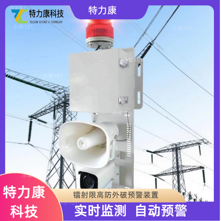

特力康推出的 TLKS-PSC-I 高压线路镭射限高警示装置,专门针对线路通道内的外力破坏风险设计。
它被安装在杆塔上,利用激光越线感应原理,在相邻两基杆塔之间投射出一道肉眼看得见的红色激光线——这条线就是"电子围栏"的边界。当机械、车辆或人员一旦越过这条线,或者作业高度触及激光面,装置立刻启动声光语音三重报警,同时把报警信息和现场画面同步传回监控中心。
从"事后追责"变成"事前拦截",只需要这一台设备。
它是怎么工作的?五步形成防护闭环
  1. 激光布设。装置向预设区域持续发射红色激光束,在两塔之间构建一道不可逾越的光探测面,全天候实时扫描。
  2. 智能判别。当激光被物体遮挡时,系统自动判定为入侵行为,同时过滤飞鸟、降雨等干扰因素,有效避免频繁误报。
  3. 现场驱离。确认入侵后,高亮度爆闪灯同步闪烁,大功率喇叭播放"高压危险,请立即离开"等语音,第一时间震慑并驱离作业人员。
  4. 信息回传。报警数据经无线网络即时送达监控中心,并自动抓拍高清图片、录制短视频,运维人员手机或电脑上随时可看。
  5. 档案归档。全部报警记录、图片、视频自动保存至平台,形成完整的防外破台账,方便后续追责与数据分析。
七大功能亮点
  1. 精准感知。搭载激光雷达技术,对防护区域实现全天候实时扫描,探测距离超过300米。
  2. 多重警示。语音播报加强光闪烁,双重手段确保警示到位,让闯入者无处可躲。
  3. 边界标定。红色激光在两塔之间形成清晰可见的警戒线,让施工人员一目了然,知道哪里不能越过。
  4. 远程管理。支持远程调取抓拍图片和视频记录,无需到场即可掌握现场动态。
  5. 智能记录。可预设定时自动拍摄,确保关键时段不漏拍。
  6. 智能启停。入夜后自动开启激光指示,保障夜间同样有效。
  7. 灵活配置。语音内容和音频文件支持自定义,适配不同场景需求。
核心规格参数
  1. 探测方式:激光越线感应
  2. 探测距离:超过300米
  3. 报警方式:声光语音三重报警
  4. 激光指示:红色激光标定
  5. 供电方式:太阳能 / 锂电池
  6. 安装方式:支架安装 / 电线杆安装 / 角铁安装
哪些场景最需要它?
  1. 线路跨越施工区。修路、建房等工地上,吊车、泵车随时可能超高,装置24小时替你盯着。
  2. 重要交跨路段。高速、铁路等关键位置,防止大型车辆挂线或夜间违规作业。
  3. 城乡结合部。违章搭建、偷盗塔材、线下堆土等问题高发地带,激光一照就是最直接的震慑。
  4. 临时保电任务。重大会议、活动期间,快速装到关键杆塔上,补上人力不足的缺口。
写在最后:让激光替你站岗
特力康 TLKS-PSC-I高压线路镭射限高警示装置,本质上就是给每一段输电通道配了一个不休息、不怕风、不怕雨的"激光警卫"。
它不靠人盯,不看天气,发现即报警、报警即驱离、驱离即留证。把外力破坏的风险,牢牢挡在事故发生之前。
电网数字化转型走到今天,"让技术站岗、让人工撤退"不再是口号,而是实实在在可以落地的方案。欢迎各电力公司、工程总包单位咨询了解,一起把输电线路的安全防线扎得更紧。
特力康 TLKS-PSC-I高压线路镭射限高警示装置——一道激光,守住一条线路。
产品可定制,报价为市场当前发布时参考价,实际价格电议。
