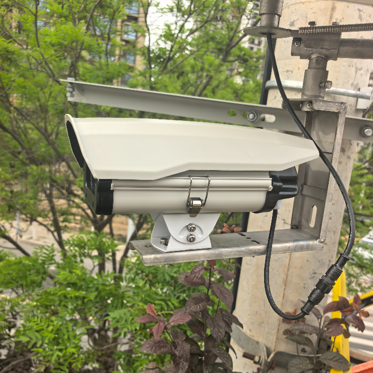

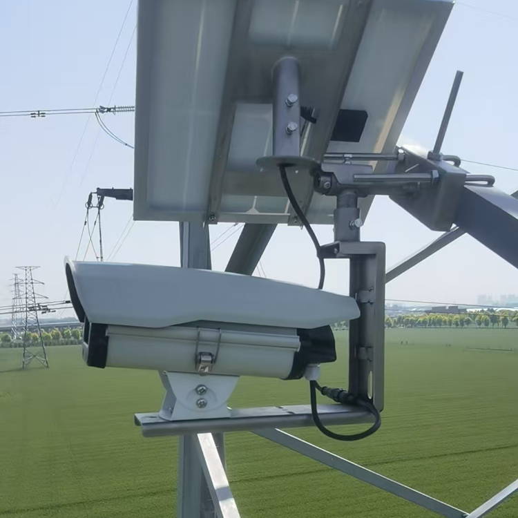

产品别称:线路通道图像监测设备、输电线路图像监拍装置、电缆线路通道可视化装置、输电线路图像在线监测装置
TLKS-PMG-100B输电线路通道可视化监拍装置是一款专为输电线路通道管理打造的智能可视化终端。它把高清拍摄、AI识别和远程操控集成在一台设备里,让运维人员坐在办公室就能看清杆塔周围发生了什么,告别了过去"翻山越岭靠双腿、发现隐患靠双眼"的传统巡检模式。
一、它解决了什么问题?
输电线路动辄跨越几十甚至上百公里,沿途地形复杂、气候多变。过去靠人工一基塔一基塔地巡,不仅效率低,很多偏远杆塔根本顾及不到。等发现吊车碰线、山火逼近的时候,往往已经晚了。
TLKS-PMG-100B线路通道图像监测设备的出现,就是要把"人跑现场"变成"数据跑网络"。前端摄像头24小时盯着通道,AI算法自动判断有没有异常,有问题立刻推送告警——运维人员不用上塔,手机上就能处理一切
二、五大核心能力
  1. 智能图像监拍。拍照间隔可以从1分钟到数小时自由设定,支持手动抓拍,也能定时自动拍摄并回传图片,关键时段不漏拍,关键节点不留盲区。
  2. AI前端识别。不同于传统方案把视频传回后台再分析,这款设备直接在前端就完成了AI识别,自动判断吊车、塔吊、山火等外力破坏隐患,大幅减少无效告警,让每一条推送都有价值。
  3. 全维度远程操控。设备支持远程控制摄像机的开关、重启与复位,不需要运维人员爬塔操作,既省时又安全。
  4. GIS可视化定位。内置北斗定位功能,每一台设备和每一个隐患点都能在地图上精准标注,管理者打开一张图就能掌握全线状态。
  5. 全网通通信。同时兼容移动、电信、联通三大运营商网络,不管杆塔装在信号好的城区还是信号弱的深山,数据传输都稳定可靠。
三、技术参数
  1. 摄像机:工业级高清摄像头 / 夜视摄像头
  2. 通讯要求:支持移动、电信、联通全网通
  3. 防水等级:IP65
  4. 太阳能板功率:6V/15W
  5. 最小拍照间隔:1分钟
  6. 供电方式:太阳能 + 蓄电池
  7. 使用寿命:≥5年
四、它能用在哪些场景?
  1. 防外力破坏。施工机械闯入线路通道,设备自动识别并告警,把事故拦在发生之前。
  2. 防山火监测。通道内出现烟点火情,第一时间捕获并推送,为灭火争取宝贵时间。
  3. 通道树障预警。树木生长接近导线,定时抓拍对比,提前发现树障隐患。
  4. 日常通道巡视。替代人工例行巡查,降低运维劳动强度,提升管理覆盖面。
五、写在最后
电网规模在不断扩大,靠人力一基塔一基塔地看,已经看不过来了。TLKS-PMG-100B线路通道图像监测设备用一台设备同时解决了"看得见、识得准、控得住"三个问题,把巡检从体力活变成了技术活。
在电网数字化转型的大趋势下,这类智能装备正在成为线路运维的标配。选择TLKS-PMG-100B线路通道图像监测设备,让每一公里线路都尽在掌握。
