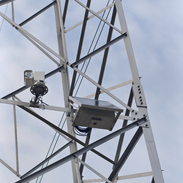

特力康输电线路多摄像头监控装置 | 输电线路多视角监测装置
型号: TLKS-PMG-100BM
品牌: telikang(特力康)
--- 产品参数 ---
  • 通信方式 WiFi+北斗+4G全网通
  • 接入协议 南网、国网传输协议
  • 供电方式 太阳能+锂电池
  • 智能分析 施工机械识别(吊车、塔吊、挖掘机等)
--- 产品详情 ---
产品别称:输电线路多摄像头监控装置、输电线路多视角监测装置、全方位云台高清摄像机、‌
一个真实的教训
2023年某省,一辆塔吊在输电线路保护区内违规作业,吊臂触碰导线导致线路跳闸,周边三个城区大面积停电超过6小时。事后调查发现——该区域虽装有摄像头,但仅覆盖单侧方向,吊车从另一侧进入,完全处于监控盲区。
不是没有监控,而是监控"看不到、看不清、看不懂"。视角有盲区、夜间看不清、异常靠人工——传统单目监控的三大硬伤,正在成为电网安全最大的"隐形杀手"。
如果有一台设备,能让铁塔拥有"三双眼睛"呢?
深圳市特力康 TLKS-PMG-100BM 输电线路多摄像头监控装置,就是为终结这些"盲区事故"而来。
它不是简单地加一个摄像头,而是用三目一体化设计重新定义了铁塔监控
监测维度
配置
覆盖范围
大号侧通道
白天镜头+夜视镜头
大号侧线路通道,24小时全彩
小号侧通道
白天镜头+夜视镜头
小号侧线路通道,24小时全彩
全向云台摄像机
水平360°+垂直+90°旋转
杆塔本体、绝缘子、金具等精细巡检
一座铁塔,三个维度,全景覆盖。左右兼顾,昼夜不歇,无死角。
三大核心突破,直击痛点
突破一:多目协同,全时全域无盲区
  • 双侧通道独立监测:大号侧、小号侧各有专属镜头,左右兼顾,再也不会出现"吊车从另一侧进来却没人知道"的尴尬;
  • 日夜双镜头设计:每侧通道均配备白天镜头+夜视镜头,24小时采集高清全彩图像,夜晚同样清晰如昼;
  • 全向云台加持:水平360°旋转、垂直+90°调节,远程精准聚焦绝缘子串、金具、塔材等关键部位,相当于给每座铁塔配了一个"会转头的巡检员"。
突破二:前端智能,隐患"秒级"识别
装置内置 轻量级、低功耗AI算法,无需后台二次分析,前端直接完成隐患识别并自动告警:
识别场景
具体能力
施工机械识别
精准识别吊车、塔吊、挖掘机等大型机械闯入
异物悬挂检测
自动识别风筝、飘浮物、鸟巢等异物缠绕
烟火智能预警
及时发现线路周边火情,防患于未"燃"
隐患一经识别,系统自动告警并推送现场信息,告别"海量视频人工回看"的低效模式,真正把运维人员从"看监控"中解放出来。
突破三:灵活部署,无惧任何环境
特性说明
角度可调
双侧摄像头支持垂直方向手动调节,上下坡、山地、丘陵统统适配
低功耗设计
支持宽电压输入,适配太阳能供电,绿色节能
工业级防护
工作温度 -40℃~70℃,防护等级 IP66,严寒酷暑、风沙雨雪全扛住
适用场景
场景为什么需要它
城市核心区输电线路施工密集,吊车塔吊频繁出没,必须24小时无死角监控
山区、丘陵地带线路地形起伏大,双侧摄像头可手动调节,完美适配复杂安装环境
重要输电通道骨干线路容不得半点盲区,需要全视角、精细化监控
电力杆塔本体巡检全向云台远程巡检绝缘子、金具、塔材,及时发现本体缺陷
核心技术参数
项目参数
自动控制自动白平衡、自动聚焦、自动曝光、自动降噪、自动对比度增强
智能分析施工机械识别(吊车、塔吊、挖掘机等)、异物悬挂、烟火识别
数据存储自动/手动录像,支持TF卡
视频编码H.264
接入协议南网、国网传输协议
通信方式WiFi+北斗+4G全网通
结语:别让下一次事故,还是输在"看不见"
回到开头那个案例——如果当时有TLKS-PMG-100BM 输电线路多摄像头监控装置:吊车从另一侧进入?双侧镜头,实时可见。
特力康TLKS-PMG-100BM 输电线路多摄像头监控装置,以"多目协同、前端智能、全向感知"为核心,让每一座铁塔拥有"火眼金睛",让电力运维真正进入"可视化+智能化"时代。
选择特力康,让电网监控更全面、更智能、更可靠。
别等事故发生,才想起那个被忽视的"盲区"。
如果您对我们的产品感兴趣或需要进一步了解,请随时联系我们,我们将竭诚为您服务!产品可定制,报价为市场当前发布时参考价,实际价电议。
