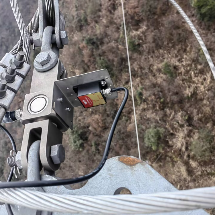

TLKS-PMG-QX杆塔倾斜位移监测装置|输电杆塔倾斜监测终端
型号: TLKS-PMG-QX
品牌: telikang(特力康)
--- 产品参数 ---
  • 监测原理 双轴倾角传感
  • 供电方式 太阳能+蓄电池
  • 防护等级 IP68
  • 工作温度 -40℃~+85℃
--- 产品详情 ---
产品别称:输电杆塔倾斜监测终端、杆塔倾角监测装置、杆塔倾斜位移监测装置

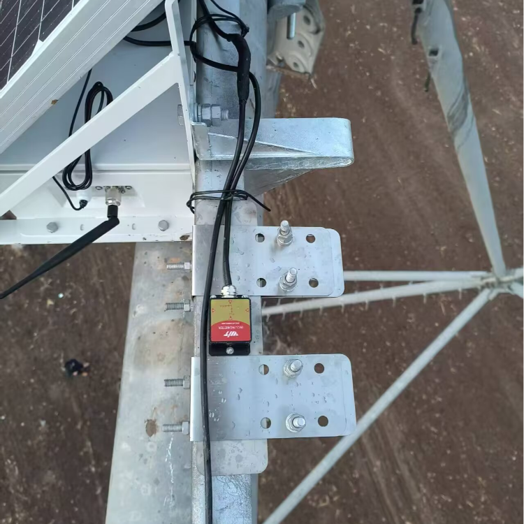

特力康TLKS-PMG-QX杆塔倾斜位移监测装置,是一款专为电力铁塔安全状态设计的智能感知设备。它采用高精度双轴倾角传感技术,能够同时监测杆塔的纵向(顺线路)和横向(垂直线路)倾斜角度,如同为铁塔配备了一位24小时在岗的“姿态管家”。哪怕铁塔出现肉眼无法察觉的微小偏移,系统也能精准捕捉并实时上报,将潜在的安全风险消灭在萌芽阶段。
二、精准感知:毫米级的敏感度
TLKS-PMG-QX杆塔倾斜位移监测装置的核心在于其高精度双轴倾角传感器。测量精度达到±0.05°,量程范围覆盖±10°(双轴)——这意味着,即使铁塔倾斜角度仅有细微变化,设备也能敏锐识别。传感器抗振能力高达20000g,在强风、雷击、导线舞动等剧烈振动场景下,依然保持稳定可靠的测量性能。
三、实时传输:深山旷野数据不中断
采集到的倾斜数据经嵌入式处理器处理后,通过4G/WiFi/光纤等多种通信方式实时上传至后台监控平台。无论铁塔位于深山峡谷、荒郊野外还是城市周边,数据都能稳定回传,真正实现无盲区监测。运维人员无需亲临现场,即可远程掌握每一基铁塔的实时姿态。
四、智能预警:变“被动巡检”为“主动告警”
TLKS-PMG-QX杆塔倾斜位移监测装置支持自定义倾斜角度安全阈值。一旦监测数据超出预设范围,设备会立即触发多级预警机制,通过平台弹窗、短信推送等方式,第一时间将告警信息送达相关负责人。从“状态感知”到“数据传输”,再到“预警处置”,形成完整的闭环流程,将隐患响应时间从传统的“天”级压缩到“分钟”级。
五、核心技术参数
参数类别技术指标
监测原理双轴倾角传感
量程范围±10°(双轴)
测量精度±0.05°
工作温度-40℃~+85℃
防护等级IP68
供电方式太阳能+蓄电池
六、事故警示:一份不可忽视的前车之鉴
2024年11月1日,辽宁黑山县半拉门镇输电线路改扩建工程施工现场,一座铁塔松导线作业时倒塌。当时一名工人在塔上施工,两名工人在塔下整理导线,三人被砸,致两人遇难、一人受伤。事后调查认定,事故直接原因是施工人员安全意识薄弱,作业前未检查铁塔构件完整性、未设临时拉线,致铁塔结构失稳。国家能源局通报这起典型事故,敲响警钟:铁塔“健康状态”难肉眼判断,倾斜风险常突然爆发。若铁塔装有倾斜监测装置,提前捕捉失稳征兆并预警,结局或不同。
如今,随着TLKS-PMG-QX杆塔倾斜位移监测装置的普及,杆塔安全防控正在从“事后抢修”转向“事前预警”。实时掌握铁塔的姿态变化,及时预警微小偏移,不仅能为杆塔维护、应急抢修和寿命评估提供可靠的数据支撑,更能从根本上避免因杆塔倾倒导致的大面积停电和人身伤亡事故。
七、结语:让每一基铁塔都能“开口说话”
辽宁黑山的事故是一记沉重的警钟。铁塔不会自己发出求救信号,但特力康TLKS-PMG-QX杆塔倾斜位移监测装置,赋予了每一基铁塔“开口说话”的能力——当它“弯了腰”,我们第一时间知道;当风险来临,我们第一时间行动。这才是智能化运维该有的样子。选择特力康,让电网的根基更牢固、更安心。
