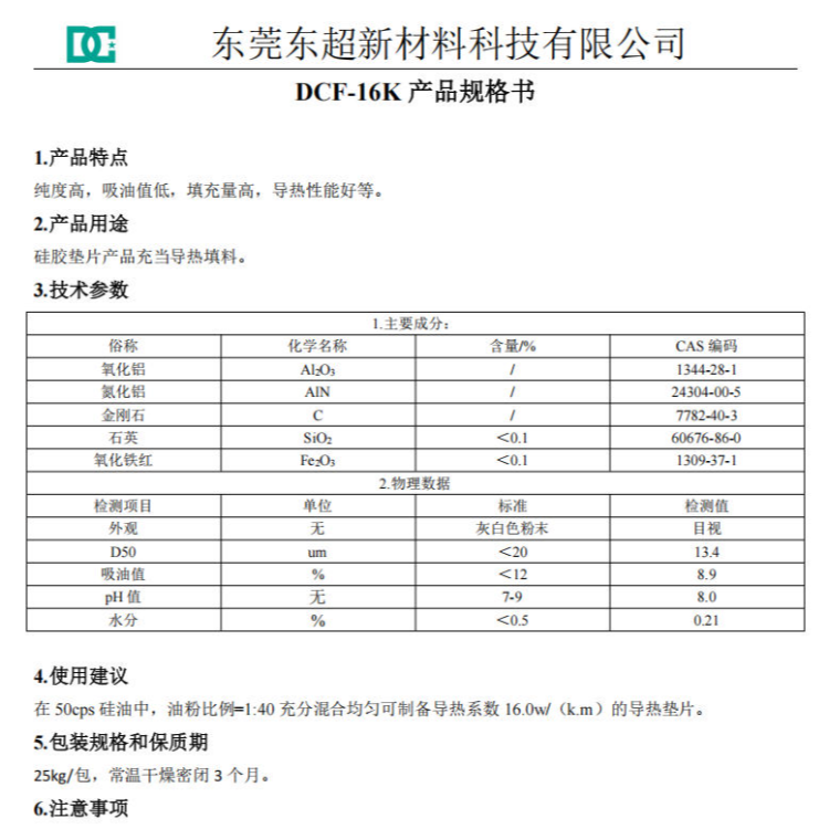

DCF-16K导热粉体核下优势
高导热特性:选用本征导热率高且粒径分布科学的粉体原料,为构建高效导热网络奠定基础、成熟配方、导热系数15~16W/m·K。
易分散:通过专属表面处理技术与工艺,显著提升粉体与有机硅基材的相容性,确保在高填充下仍具备良好的分散性与加工性。
可靠绝缘性:所有粉体均为非导电填料,保证材料的电气绝缘安全。

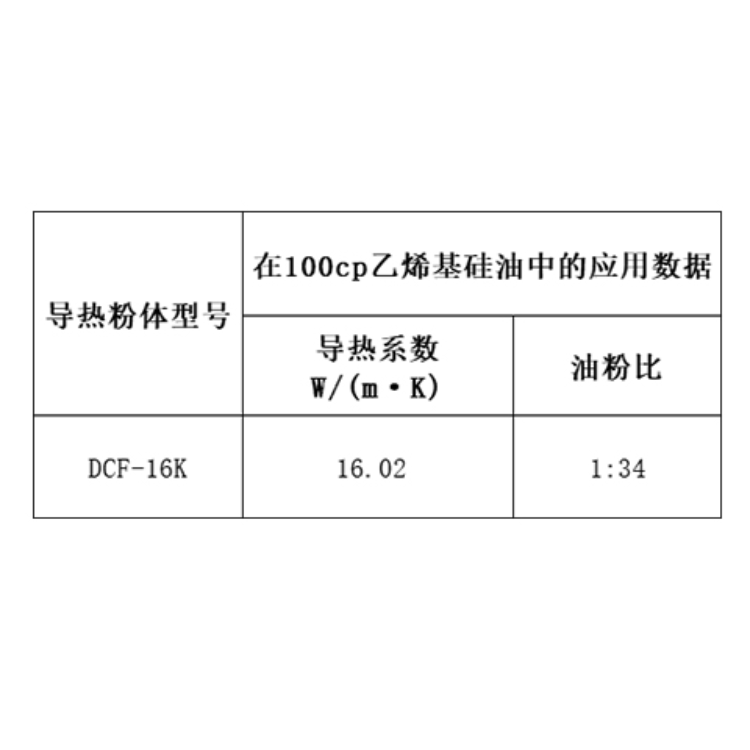

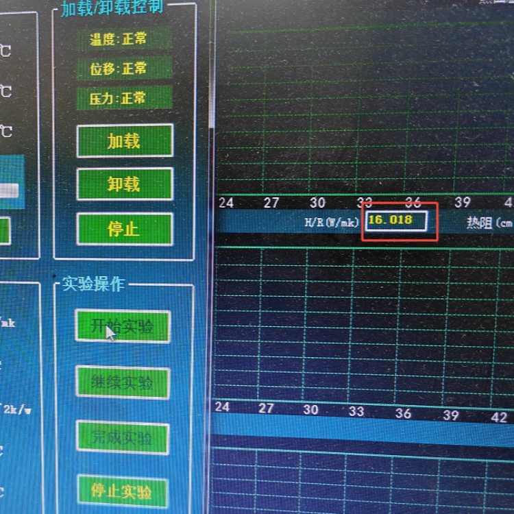

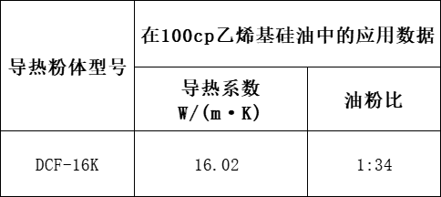

以下是DCF-16K导热粉体在100cp乙烯基硅油中的应用数据。(实验数据为东超新材料实验室测试数据,实际性能受配方体系及使用环境因素影响,数据可根据需求调整,不代表最终应用数据,仅供参考):
