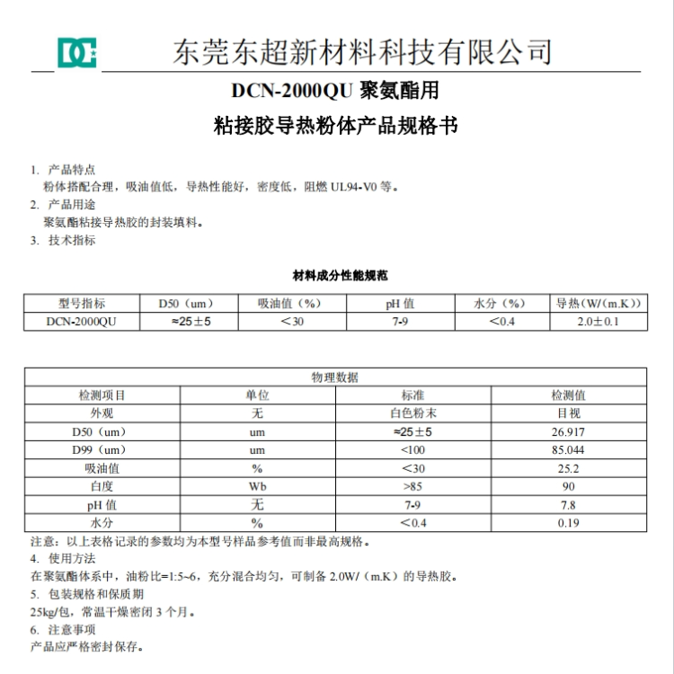

型号: DCN-2000QU
--- 产品参数 ---
  • 油粉比 1:6~6
  • 比重 1.94
  • 适用场景 低密度聚氨酯粘接胶
  • 导热系数 2.0W
  • 体系 聚氨酯
  • 品牌 东超新材
  • 特性 良好的操作性、性价比高
--- 数据手册 ---
--- 产品详情 ---

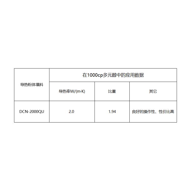

     为了满足市场对高效散热材料的迫切需求,我们特别推荐一款高性能导热粉体——DCN-2000QU。这款产品经过特殊改性技术处理,完美适用于制作导热系数达到2.0W/m·K的聚氨酯粘接胶。其密度为1.94,确保了材料在轻量化的同时,仍保持卓越的导热性能。
       DCN-2000QU的独特之处在于,它经过特殊改性表面处理和优化,粉体与聚氨酯树脂的相溶性极佳,填充性出众,确保了粘接胶的整体性能稳定可靠。在实际应用中,我们建议在1000cps的多元醇中添加600份DCN-2000QU(油粉比为1:6),这样的配比能够充分发挥粉体的导热特性,同时保持良好的操作性和加工性能。
       DCN-2000QU不仅性价比高,而且是一款高端功能性粉体,适用于各种高端电子产品的散热解决方案。我们东超新材料致力于为客户提供全方位的技术支持,免费为您开发设计配方,确保您的产品在激烈的市场竞争中脱颖而出。
       选择DCN-2000QU,就是选择了高效散热和持久稳定的性能保障。我们承诺,无论您是材料工程师、产品设计师,还是生产制造商,我们都将为您提供最专业、最贴心的服务,共同推动导热材料领域的发展。
DCN-2000QU (聚氨酯用)、聚氨酯粘接胶2.0W/m·K、 密度 1.94 g/cm³ 、表面改性,与聚氨酯树脂相容性好,高填充下仍保持流动性。
