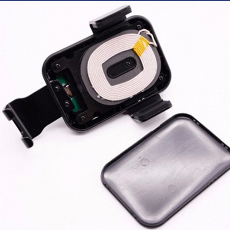

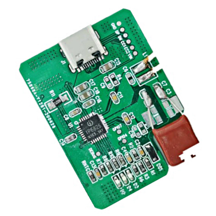

英集芯 IP6826 是一款高集成度的 15W 无线充电发射端(Tx)SoC 芯片,专为中高端消费电子设备设计,支持 WPC Qi v1.2.4 标准。

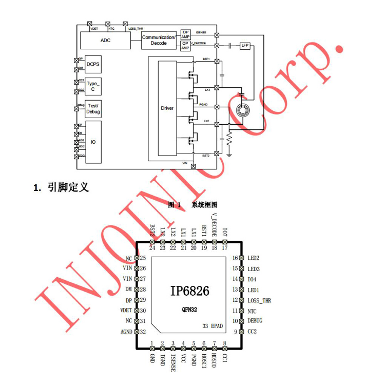

集成度:
内置全桥驱动与功率 MOSFET
集成电压 / 电流双路解调
支持 FOD 异物检测(静态 + 动态)
内置过压、过流、欠压、过温(NTC)保护
支持多线圈(2/3 线圈)方案

手机无线充电器(桌面底座、立式快充、移动电源)
TWS 耳机 / 智能手表充电盒
车载无线充电支架

高集成度:外围极简,单芯片即可实现完整方案,PCB 面积小
