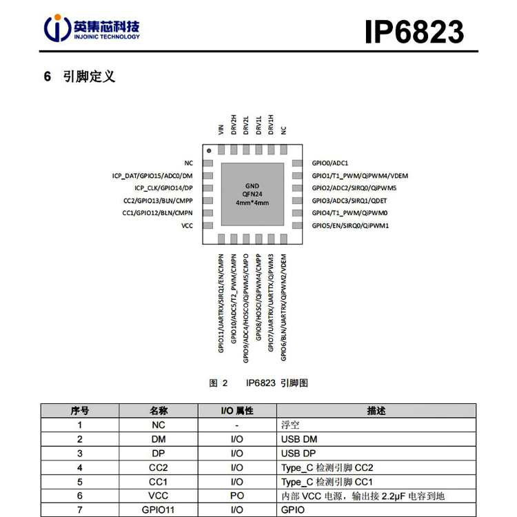

一、核心参数
型号:IP6823
品牌:英集芯(INJOINIC)
类型:无线充电发射端(Tx)SOC
封装:QFN24 (4mm × 4mm)
输入电压:4V ~ 13V
输出功率:5W ~ 15W
待机电流:10mA
睡眠电流:< 50μA
工作温度:-20℃ ~ 85℃

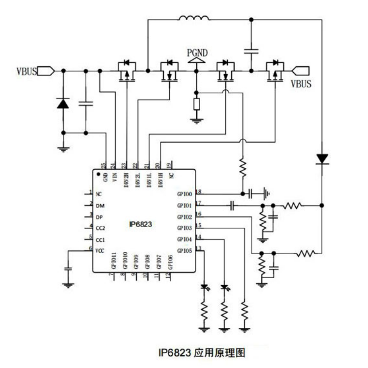

高度集成
集成 2P2N H 桥驱动,可直接驱动外置 N+PMOS 全桥功率管。
内置 ASK 解调 / FSK 调制 通信模块,实现与接收端通讯。
集成 PD3.0 快充协议引擎,支持 5V/9V/12V 电压档位。
内置 MTP ROM,支持固件在线升级。
协议兼容
符合 WPC Qi 标准。
支持 BPP, PPDE, EPP 协议。
兼容苹果 7.5W、三星 10W 等主流私有协议。
安全保护
异物检测 (FOD):空载 / 带载双模式检测。
NTC 温度检测、过压 / 欠压 / 过流保护。
线圈电压振幅限制、过温保护。
开发优势
外围极简,BOM 成本低,PCB 设计简化。
驱动强度、死区时间可软件配置,利于 EMI 优化。
支持功能定制(FOD 灵敏度、LED 指示等)。
