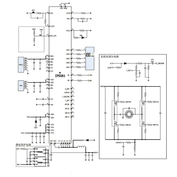

英集芯 IP5561 是一款高集成度、支持 22.5W 有线 + 15W 无线双向快充的移动电源专用 SOC,单电感架构、极简 BOM,适合做轻薄无线充移动电源。
一、核心定位与封装
型号:IP5561
品牌:INJOINIC(英集芯)
封装:QFN48(6×6mm,0.4mm 间距)
核心定位:无线充 + 有线双向快充移动电源一体化方案
二、关键电气参数
1. 充放电功率
有线输入:最大18W,电池端电流5A
有线输出:最大22.5W(5V/4.5A、9V/2.5A、12V/1.67A)
无线输出(TX):15W(WPC Qi 标准)
开关频率:680kHz
电池兼容:4.2V/4.3V/4.35V/4.40V锂电池

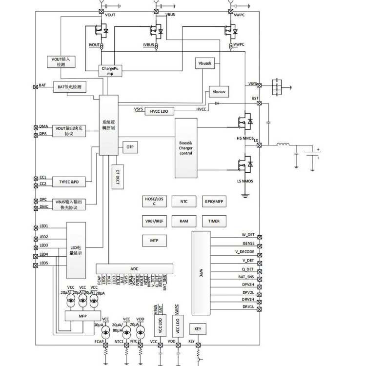

2. 效率与架构
单电感同步升降压,充电 / 放电复用同一电感
5V/2A 放电效率>94%;22.5W 输出效率>90%
轻载自动休眠,空载低功耗
三、快充协议支持(双向)
USB PD:PD2.0/PD3.0(双向)、PPS(3.3–11V/2A,20mV 步进)
QC:QC2.0/QC3.0
华为系:SCP(高低压)、FCP
三星 / 其他:AFC、BC1.2、苹果 / 三星识别
四、无线充 TX 特性(15W)
内置H 桥驱动、ASK 解调、异物检测(FOD)
支持线圈 NTC 温度监控、电压振幅限制
智能自唤醒:设备靠近自动启动充电
可与有线输出同时工作
五、接口与显示
1×USB-A(输出)、1×USB-C(双向)、1× 无线充 TX
单口支持快充;多口同时输出时仅5V

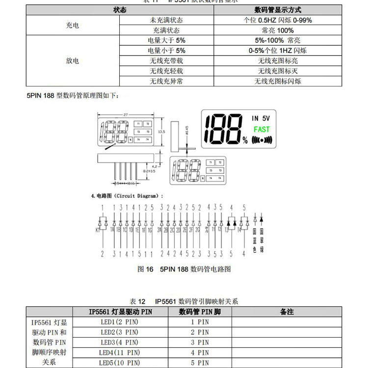

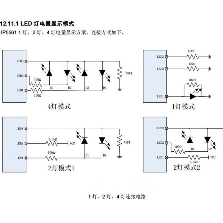

内置14bit ADC + 电量计,支持:
1/2/4 灯 LED 电量显示
88/188 数码管显示
无线充状态指示灯
六、保护功能
输入:过压 / 欠压、ESD(4kV)、CC 引脚耐压 20V
输出:过流 / 过压 / 短路、线补
电池:过充 / 过放 / 过流、NTC 温度保护
芯片:过温保护、动态电流调节
七、典型应用
无线充移动电源(磁吸 / 普通)
车载无线充 + 有线快充二合一
TWS 耳机充电仓(无线 + 有线)
多合一快充适配器
八、方案优势
高集成:单芯片实现充放电 + 无线充 + 协议 + 电量计,BOM 极简
单电感:大幅减小 PCB 面积,适合轻薄设计
全协议:覆盖主流安卓 / 苹果快充,兼容性强
无线 + 有线双快充:15W 无线 + 22.5W 有线,体验完整
