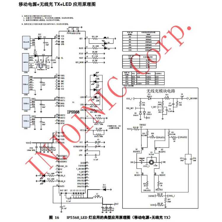

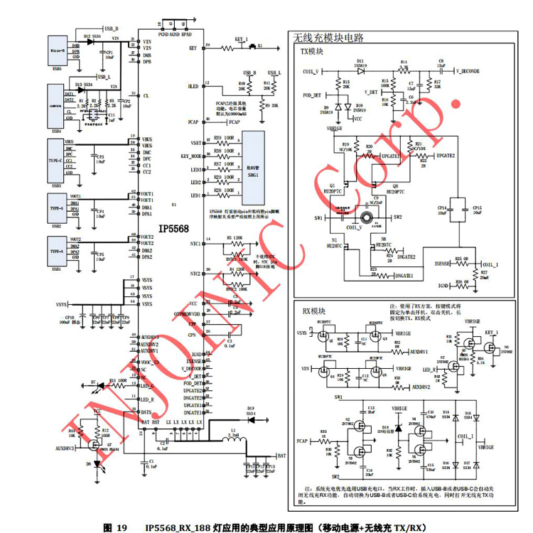

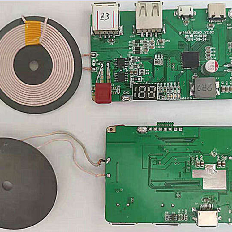

英集芯 IP5568 是一款面向无线快充移动电源的高集成度电源管理 SOC,单芯片集成双向无线充、全协议有线快充、同步升降压、锂电管理,是无线充电宝的主流方案。
一、核心定位与封装
定位:无线快充移动电源专用 SOC,单电感实现充放电
封装:QFN64(8mm×8mm,0.4mm 间距)
认证:WPC Qi v1.2.4(TX BPP 5W,ID:7485)
二、无线充电(核心亮点)
发射(TX):15W(Qi 标准);无线充 + USB 同时工作时仅支持5W
接收(RX):10W
集成:全桥驱动、电压 / 电流解调、FOD 异物检测
三、有线快充协议(全兼容)
输入 / 输出双向:USB‑C PD2.0/PD3.0(含 PPS)、FCP、AFC、SFCP
输出专用:QC2.0/QC3.0、SCP、VOOC、MTK PE+1.1/2.0
基础兼容:BC1.2、苹果、三星手机充电
四、电源与接口能力
同步升降压:单电感架构,最高22.5W输出,效率>90%
接口配置:2×USB‑A + 1×USB‑C + 1×Micro‑B/Lightning;单口快充、多口自动切5V
输入耐压:20V;电池电压:3.0V–4.4V;充电电流:5A
五、电池管理与安全
电量计量:14bit ADC+ 算法,精准电量显示
保护:过充 / 过放 / 过流 / 短路 /NTC 温度保护、FOD
六、典型应用
无线快充移动电源(磁吸 / 普通)
多口快充充电宝
支持无线充的储能设备
