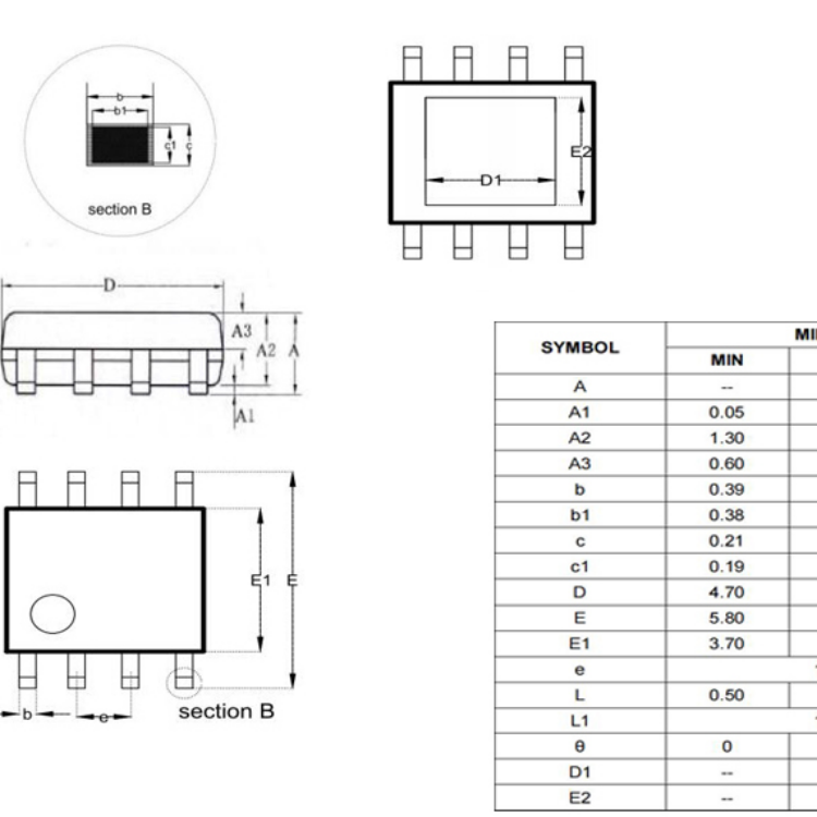

英集芯 IP5407是一款专为移动电源设计的高集成度电源管理 SOC,集成同步充放电、锂电充电管理、电量指示与 DCP 快充识别,单电感架构、内置 MOS,适合小体积、低成本充电宝方案。
一、核心定位与封装
定位:单节锂电池移动电源专用 PMIC,提供完整充放电与管理方案
封装:ESOP8(6.1mm×1mm),紧凑、易布局
型号区分:
IP5407:标准 4 灯电量显示
IP5407_2D1D:2 灯 / 1 灯显示版本
二、关键电气参数
充电能力:2.0A 同步开关充电,效率 91%
放电能力:2.1A / 2.4A 同步升压,效率 93%(5V/2.4A)
电池兼容:4.20V / 4.35V 单节锂电池
输出电压:5V 固定输出,支持 60mV 线补
静态电流:轻载休眠 < 150μA(5V 常开)
工作温度:-40℃ ~ +85℃
三、核心功能与优势
1. 高集成与极简 BOM
单电感架构:一颗电感实现充电(降压)+ 放电(升压)
内置功率 MOS:无需外置开关管,大幅减少外围器件
DCP 硬解码:自动识别苹果 / 安卓 / BC1.2,触发最大充电电流
2. 智能充放电管理
三阶段充电:涓流(0.1A)→ 恒流(1.5A)→ 恒压(4.2V)
电源路径管理:支持边充边放,充电电流自动分配
动态电流调节:根据适配器能力与温度自动限流
3. 电量显示与控制
支持 4/2/1 颗 LED 电量指示(25%/50%/75%/100%)
内置照明灯驱动:按键短按显电量、长按开手电
自动检测设备插拔,唤醒 / 休眠系统
4. 全面保护机制
输入过压 / 过流、输出过压 / 过流 / 短路
电池过充 / 过放、NTC 温度保护、整机过温
ESD 4kV,瞬间耐压 11V
四、典型应用场景
小容量移动电源 / 充电宝(单节锂电)
手机、平板、蓝牙音箱等便携设备供电
智能穿戴、手持终端、小型 IoT 设备电源管理
