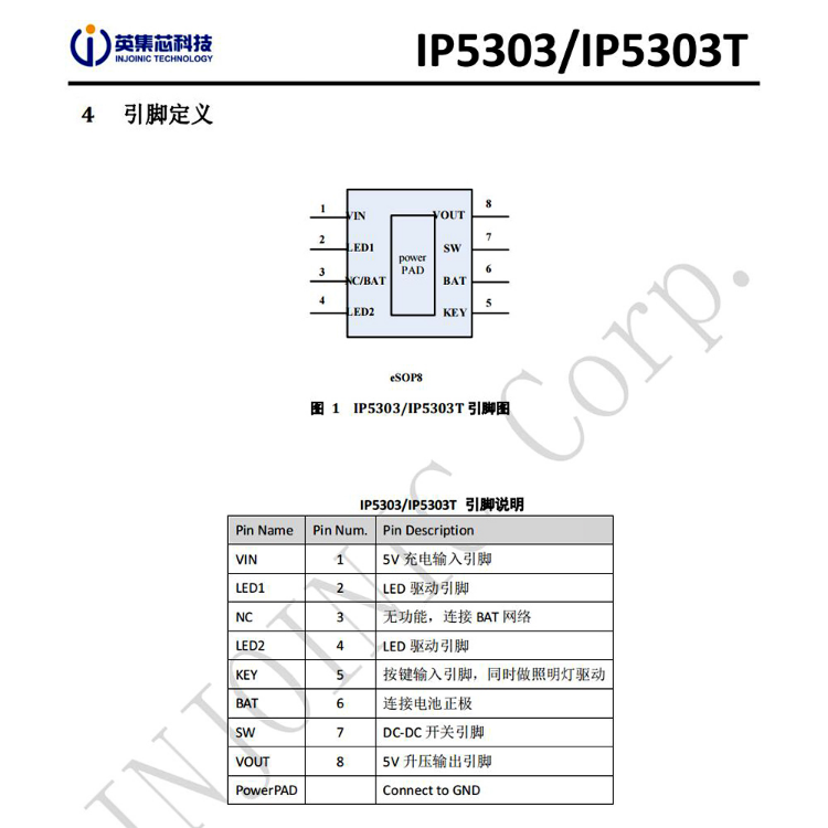

一、核心定位与封装
类型:高集成度移动电源 / 充电仓专用电源管理 SOC
封装:ESOP8(8 引脚,小体积、易贴片)
与 IP5303 区别:IP5303T 支持外挂电阻调节电芯电压(4.20/4.30/4.35/4.40V),仅支持2 颗 LED电量显示

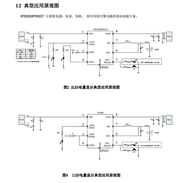

三、核心功能
同步开关充放电
单电感实现充 / 放电,内置功率 MOS,BOM 极简、支持单层 PCB
电源路径管理:支持边充边放
智能充电
自动调节充电电流,匹配适配器能力
内置温度与电压保护,动态限流
电量与外设
2 颗 LED 电量指示
按键开机、内置手电筒驱动、自动检测负载插拔
低功耗
智能识别负载,空载自动进入低功耗模式
四、典型应用场景
移动电源 / 充电宝(10000mAh 以下小容量)
TWS 耳机充电仓(单 / 双仓)
智能手表、手环、蓝牙耳机等小型便携设备的电池管理
五、方案优势
高集成:单芯片解决充电、放电、管理、指示,外围仅需电感、电容、电阻
低成本:简化 PCB、减少物料,适合大批量消费电子
高可靠:多重保护 + ESD,适合消费类恶劣环境
