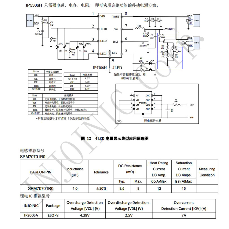

英集芯 IP5306H 是一款面向移动电源的高集成度电源管理 SOC,主打 2.1A 同步充电 + 2.4A 同步升压,内置功率 MOS,单电感实现充放电,外围极简。

四、典型应用电路(极简)
输入:Micro‑B / Type‑C(5V)
电池:单节锂电池(BAT)
输出:Type‑A(5V/2.4A)
控制:KEY 按键、LED1–4 电量指示、SW 电感节点
