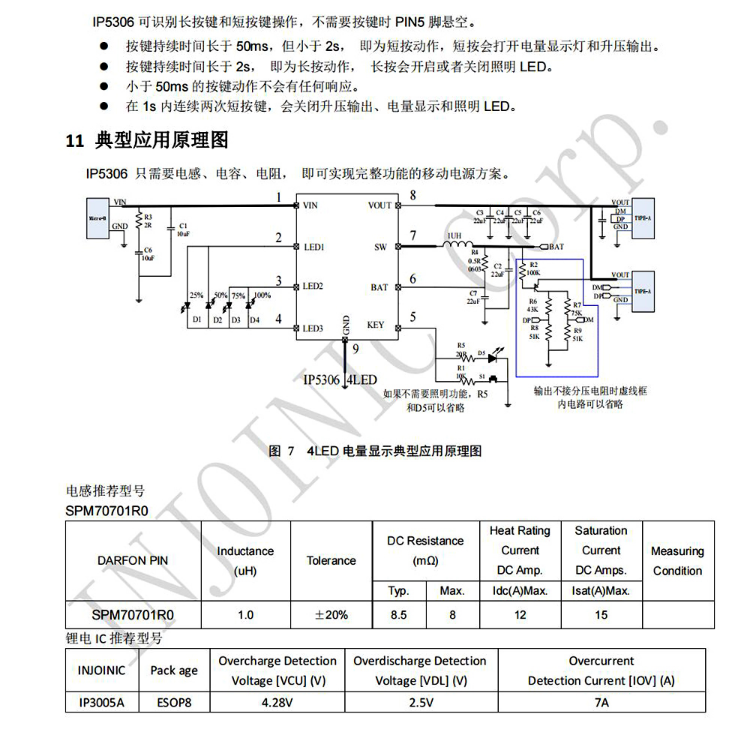

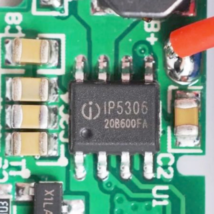

英集芯 IP5306 是一款高集成度、高性价比的移动电源专用 SoC,集成同步开关充放电、电源路径管理、电量显示与多重保护,是入门级充电宝的主流方案。
一、核心定位与封装
定位:单节锂电池移动电源管理芯片,一芯实现充电、放电、电量显示、按键控制。
封装:ESOP-8(8 引脚),尺寸小、适合紧凑设计。
二、关键电气参数(典型值)
充电
最大充电电流:2.1A(开关充电)
充电效率:91%
电池电压:支持 4.20V / 4.30V / 4.35V / 4.40V 单节锂
自适应电流调节,适配不同适配器
放电(升压)
最大输出电流:2.4A(5V 同步升压)
升压效率:92%
输出:5V±5%
电源路径:内置电源路径管理,支持边充边放
功耗:待机电流 <100μA,轻载自动休眠
保护:过压、过流、短路、过充、过放、过温、ESD 4kV
三、功能亮点
高度集成:内置功率 MOS,仅需单电感即可实现充放电,BOM 极简
电量显示:支持 1–4 颗 LED 电量指示,可自定义电量曲线
智能交互
按键开机、短按查电量、长按开关手电筒
自动检测设备插拔,自动启停输出
协议识别:支持 BC1.2、Apple 2.4A、Type‑C 基础电流通告,兼容主流手机快充识别。
四、典型应用
入门级移动电源(充电宝)
便携式充电盒、小功率应急电源
手机 / 平板 / 耳机等便携设备的供电模块
五、优势与适用场景
优势:集成度高、外围少、成本低、效率高、功能全、保护完善。
适合:追求性价比、小体积、基础快充(5V/2.4A)的移动电源方案。
