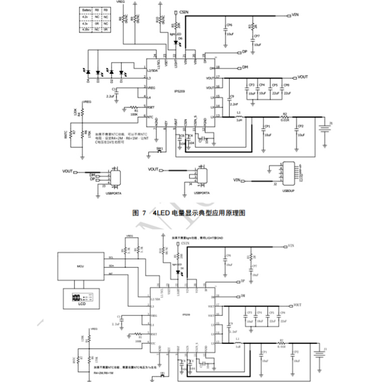

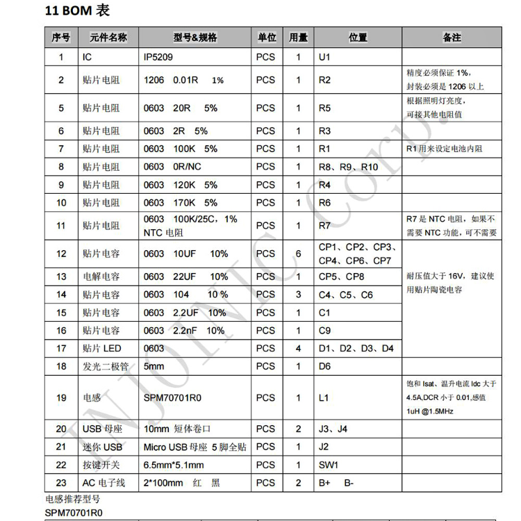

英集芯 IP5209是一款面向移动电源的高集成度电源管理 SOC,集成2.1A 充电、2.4A 放电、电量管理与 DCP 快充识别,适合单节锂电池的便携充电宝方案。
一、核心定位与封装
类型:移动电源专用三合一 SOC(充电管理 + 同步升压 + 电量指示)
封装:QFN24 (4×4mm),厚度 0.8mm,SMT 贴片
电池适配:单节锂离子 / 聚合物电池(3.0V~4.2V/4.3V/4.35V)
二、关键电气参数
最大充电电流:2.1A(同步开关充电)
最大放电电流:2.4A(同步升压)
充电效率:最高97%
升压效率:最高96%
开关频率:650kHz/1.6MHz(单电感升降压)
静态电流:空载休眠约 50μA
输入电压:4.5V~5.5V
电池截止电压:3.0V
充电饱和电压:4.2V(可配置 4.3V/4.35V)
工作温度:-40℃ ~ +150℃
三、核心功能与特性
充电管理
三段式充电:涓流(<3V,100mA)→恒流→恒压(4.2V)
自适应电流调节,适配不同适配器,防过载
内置 NTC 温度保护、过压 / 过流 / 短路保护
支持边充边放(电源路径管理)
放电与快充
同步升压输出 5V,最大 2.4A
集成DCP 快充识别(支持 BC1.2、苹果 / 安卓充电模式)
自动检测设备插拔,智能匹配输出电流
温度自适应限流,保护 IC 与电池
电量与控制
内置14bit ADC,精确测量电压 / 电流
集成电量计算法,支持 3/4/5 颗 LED 电量显示
可定制电量曲线,显示更均匀
内置 LED 照明灯驱动
支持I2C 接口,可读取 ADC 与状态数据
四、典型应用
单节锂电池移动电源 / 充电宝
手机、平板等便携设备的备用电源
小功率户外便携储能设备
五、方案优势
高集成度:单芯片实现充 / 放 / 管理,外围极简,BOM 成本低
高效率:充放电效率均超 95%,发热小、续航长
小体积:QFN24 封装,适合超薄便携产品设计
功能全:电量显示、快充识别、多重保护、边充边放
