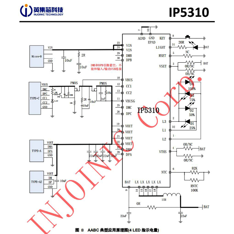

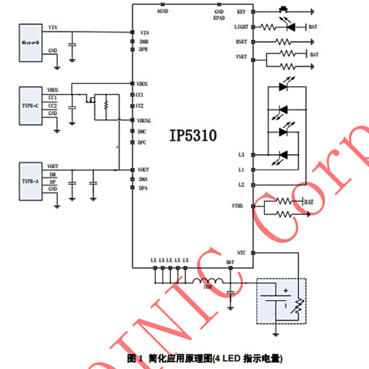

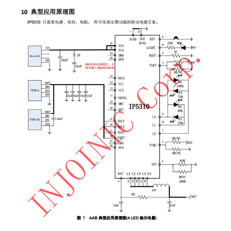

英集芯 IP5310 是一款高集成度、面向移动电源的Type-C 双向快充电源管理 SOC,主打 3A 充电、3.1A 放电与全协议兼容,单电感即可实现充放电,适合小体积、高效率充电宝方案。
一、核心定位与封装
定位:移动电源 / 充电宝专用,集成充电管理、同步升压、Type‑C DRP、快充协议、电量指示与保护于一体。

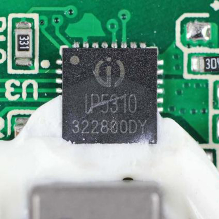

封装:QFN32(5×5mm),内置功率 MOS,外围极简。
二、关键电气参数
充电:3A 同步开关充电,效率最高92%;支持 4.20V/4.30V/4.35V/4.40V 电池;输入 4.65–5.5V。
放电:3.1A 同步升压输出,效率最高93%;支持 PD 3.0、QC4+/QC3.0、FCP、AFC、PE 等全协议。
Type‑C:集成DRP(双角色端口),单口自动识别输入 / 输出;支持 PD 20V 输出。
电源路径:内置路径管理,边充边放。
电量显示:支持 1–4 颗 LED,可 I2C(IP5310_I2C)定制电量曲线。
保护:输入 / 输出过压、过流、短路、过温、电池 NTC、过充过放保护。
低功耗:空载自动休眠。
