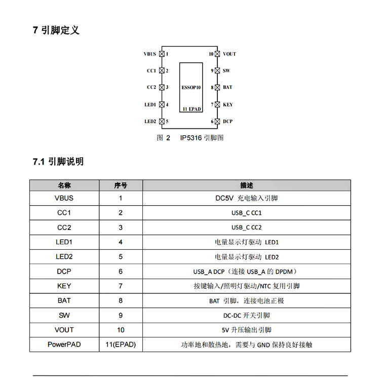

- 封装 ESSOP10
- 充电电流 2.4A
- 输出电流 2.4A
- 输入电压 5V
- 电池电压 4.20V/4.30V/4.35V/4.40V
- 输入瞬态耐压 12V

一、核心定位与封装
定位:单节锂电池移动电源完整方案(充电 + 升压 + 电量显示 + 保护)
封装:ESSOP10(贴片,体积小、易布局)

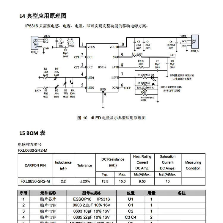

关键优势:内置功率 MOS,单电感即可实现充放电,外围器件极少

五、方案特点总结
高集成:单芯片 + 单电感,BOM 成本低、PCB 面积小
高效率:充放电均超 90%,发热小、续航久
强兼容:Type‑C DRP、DCP,适配主流手机 / 平板
全保护:多重安全机制,提升产品可靠性
