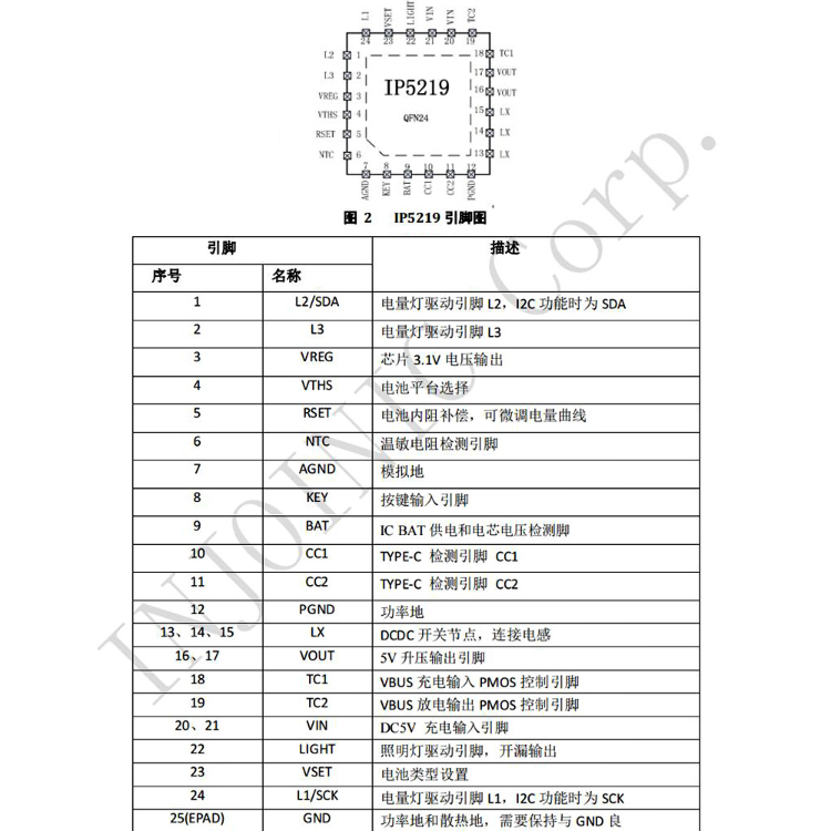

英集芯 IP5219是一款高集成度、单口 TYPE‑C 移动电源管理 SoC,主打2.1A 充电、2.4A 放电、同步充放电、TYPE‑C DRP,外围极简、成本低。
一、核心定位与封装
定位:单口 TYPE‑C 移动电源 / 充电宝专用电源管理芯片
封装:QFN24(4×4mm)
核心优势:单电感实现升降压、集成 TYPE‑C DRP、支持边充边放、外围器件极少

六、典型外围(极简)
1 个功率电感(实现升降压)
输入 / 输出电容、电池滤波电容
1–4 颗 LED、按键、NTC(可选)
无需额外 TYPE‑C 协议芯片
