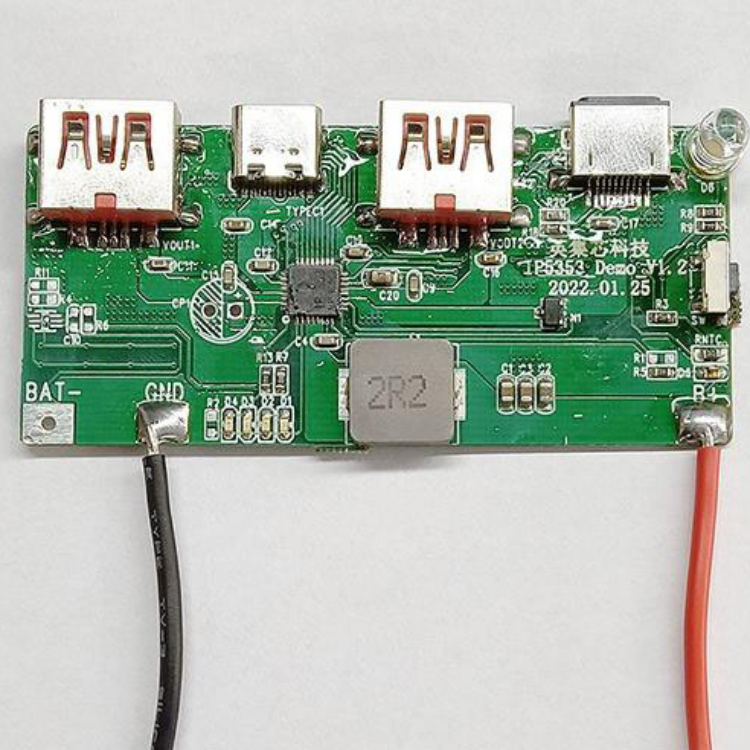

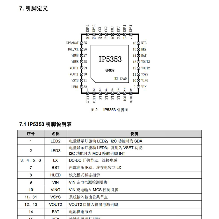

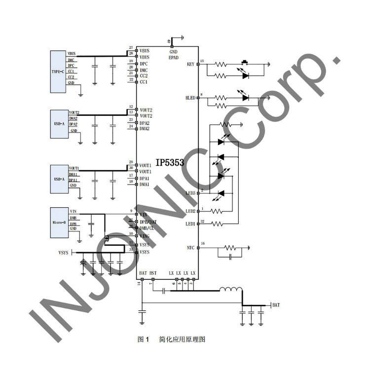

英集芯 IP5353 是一款集成度极高的 22.5W 移动电源管理 SOC,专为多口、高功率、便携快充场景设计,单芯片即可完成充电、放电、协议处理与保护功能。
核心参数速览
输出功率:22.5W (10V@2.25A)
输入功率:18W (5V@3A/9V@2A)
协议支持:全协议兼容
接口配置:最多 4 路
封装:QFN32 (5×5mm, 0.5mm)
外围器件:极少
关键特性
全协议兼容:覆盖主流手机快充协议,单口即可触发对应快充,兼容性强。
高效低耗:同步整流设计,5V@2A 放电效率 > 95%,发热低。
智能控制:支持 I2C 通信(定制型号)、4 颗 LED 电量显示、按键与手电筒功能。
多重安全保护:输入 / 输出过压 / 过流 / 短路、电池过充 / 过放、过温及 NTC 温度监测。
边充边放:支持边充边放,自动管理功率路径。
应用与设计要点
典型应用:22.5W 移动电源、便携式存储电源、多口快充充电器。
Layout 注意:功率节点(VOUT/VSYS/BAT)电容紧靠芯片引脚,大面积铺铜并打多过孔,减小寄生与热阻。
电池配置:通过 VSET 引脚选择 4.20V/4.30V/4.35V/4.40V 电池规格。
