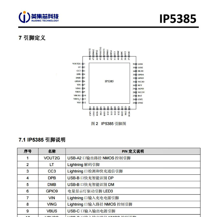

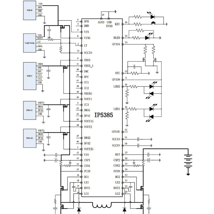

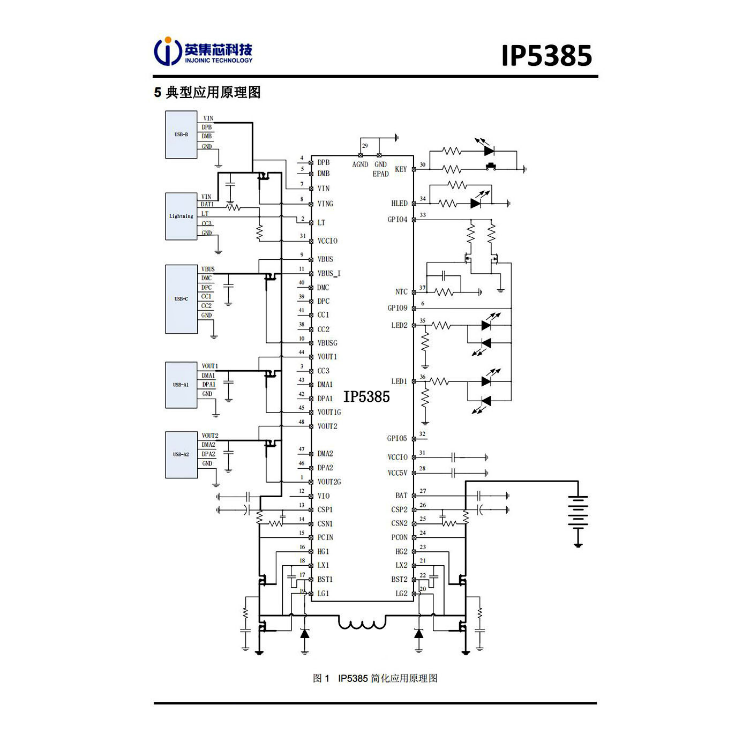

--- 产品详情 ---
英集芯 IP5385 是一款面向高端移动电源的高集成度 100W 双向快充 SoC,单芯片集成协议、升降压、MCU、电量计与显示驱动,主打30–100W 宽功率双向快充与极简 BOM。
一、核心定位与架构
类型:移动电源专用快充 SoC(五合一集成)
封装:QFN48(6×6mm)
电池适配:2–4 节串联(三元锂 / 磷酸铁锂)
功率范围:30W–100W 双向充放电
架构:单电感、4 开关管同步双向升降压
集成度:协议控制器 + 升降压控制器 + MCU + 14-bit ADC 电量计 + LED / 数码管驱动
二、关键性能参数
最大充放电功率:100W
峰值效率:96%
开关频率:400kHz
电量计量精度:≤±1%(14-bit ADC)
输入电压:4.5–13V(支持 25V 耐压)
充电电流:最大 8A
空载功耗:<5mW
工作温度:-40℃~+85℃
三、快充协议兼容性
UFCS 融合快充
USB PD3.0/3.2(含 PPS)
QC4+/QC3.0/QC2.0
华为 SCP/FCP
三星 AFC、BC1.2
四、接口配置
2×USB‑A(输出)
1×USB‑C(双向输入 / 输出,支持 100W)
可选:Micro‑USB / Lightning 输入
任意单口支持满功率快充;多口同时输出时自动降为 5V
五、安全与保护(硬件级六重防护)
输入:过压 / 欠压 / 过流保护
输出:过压 / 过流 / 短路保护
电池:过充 / 过放 / 过流 /NTC 温度监测
芯片:过热保护、ESD 防护(数据脚 30V 耐压)
六、典型应用场景
100W 大功率移动电源(10000–30000mAh)
笔记本应急快充、多口快充宝
户外便携式储能、应急启动电源
七、方案优势
极简 BOM:单芯片 + 单电感 + 少量 MOS,大幅缩减 PCB 面积与成本
高功率密度:适合 100W 氮化镓(GaN)快充宝设计
全协议兼容:跨品牌设备快充无忧
高精度电量显示:提升用户体验
