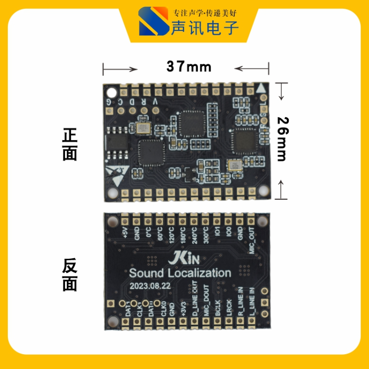

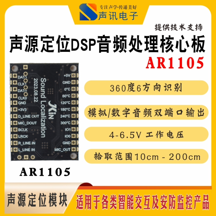

--- 产品参数 ---
- 尺寸 长 37mm,宽 26mm
- 输入电压 直流+4V~+6.5V
- 阵列麦克风拾取范围 10cm-200cm
- 工作温度 -20 度~+85 度
- 工作湿度 相对湿度小于 90%
--- 数据手册 ---
--- 产品详情 ---

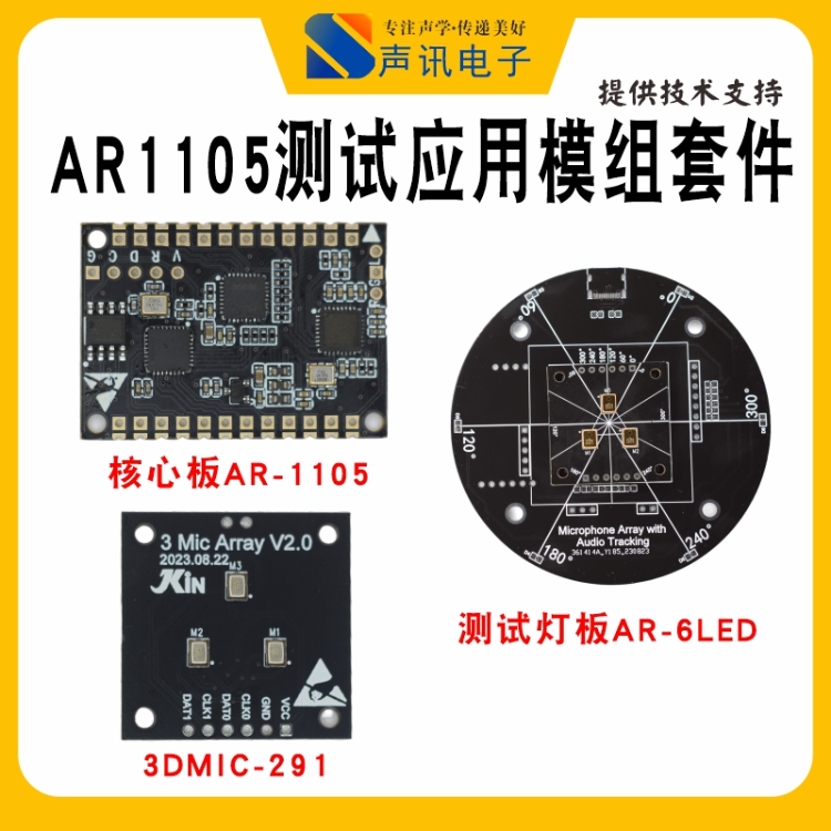

一,产品概述:AR1105 是一款专用于音源定位寻向的模组。模组选用行业最新算法内核 DSP 芯片,并综合简单易用的原则而设计。AR1105 模组需要搭配 3 颗间距都为 10mm 数字麦克风,利用每 2 颗数字麦克风组合的心形指向性,能够方便快速的辨识圆周 6 个方向的音源方向。对比常规的需要 4-6 麦,甚至更多麦的阵列麦模式,AR1105 的方案则小巧实用,适合众多小型设备的设计选用。AR1105 在进入工作状态后,会不断的刷新音源的方向角度,并即时通过模组的 6 个方向IO 端口输出高电平,传送给后级 MCU 主板进行方向引导。AR1105 除了对音源方向定位跟踪之外,还预留了音频输出端口,可以吧数字麦阵列捕获的声音由模拟端口或者数字音频端口输出,由下一级音频系统选择使用。模块端口采用半孔焊盘及排针插孔设计,体积小巧(长 37mm,宽 26mm)。在已成型的产品中,可以通过转接板快速接入;而在新产品设计时,则可以按模块尺寸图,直接做焊盘形式焊接在系统板上,方便各类产品的设计生产使用。

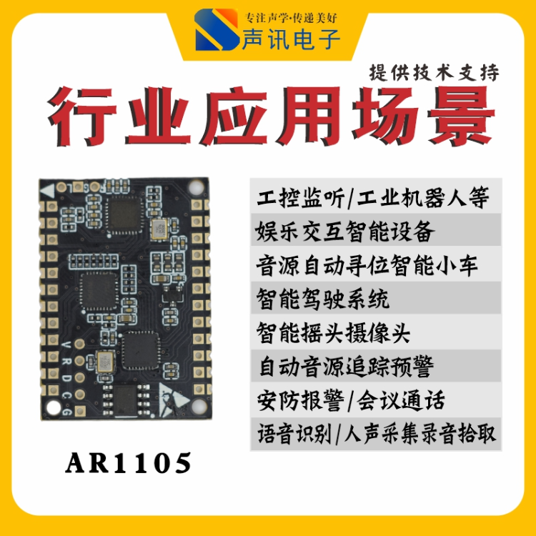

二,应用领域:主要应用各类智能互动及安防监控等产品设备。
※ 工控监听,工业机器人等设备。
※ 玩具机器人,娱乐交互智能等设备。
※ 音源自动寻位智能小车系统,智能驾驶系统等。
※ 智能摇头摄像头,自动音源追踪预警等安防报警设备。
※ 智能多人视频会议通话设备。
※ 语音识别智能设备。
※ 人声采集录音拾取设备
