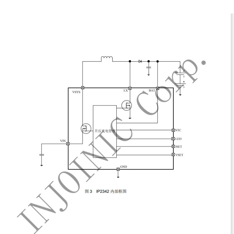

英集芯 IP2342 是一款面向 2~3 串锂电池 / 磷酸铁锂电池 的 5V 输入异步升压充电管理芯片,内置功率 MOS,外围极简,适合用 USB/5V 适配器给多串电池组充电。
一、核心定位与架构
类型:异步升压充电管理 IC(5V 输入 → 8V 输出)
电池适配:
2S 锂电池:7.4V(8.4V 满充)
3S 锂电池:11.1V(12.6V 满充)
2S/3S 磷酸铁锂:7.3V/10.95V(3.65V / 节)
架构:异步升压,内置功率 MOSFET,500kHz 开关频率

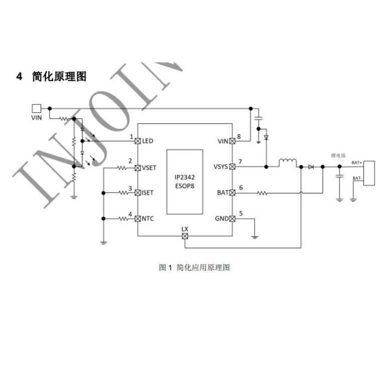

二、关键电气参数
输入:5V(典型),耐压 30V
最大输入电流:2A(ISET 电阻设定)
输出电压:VSET 电阻设定,适配 2S/3S 电池
效率:5V/2A 输入 → 8V 输出,83%~84%
保护:输入欠压 / 过压、IC 过温、NTC 温度保护、ESD 4kV
特色:
自适应适配器负载,防拉挂
支持 0V 电池涓流充电
LED 状态指示(单脚双灯)

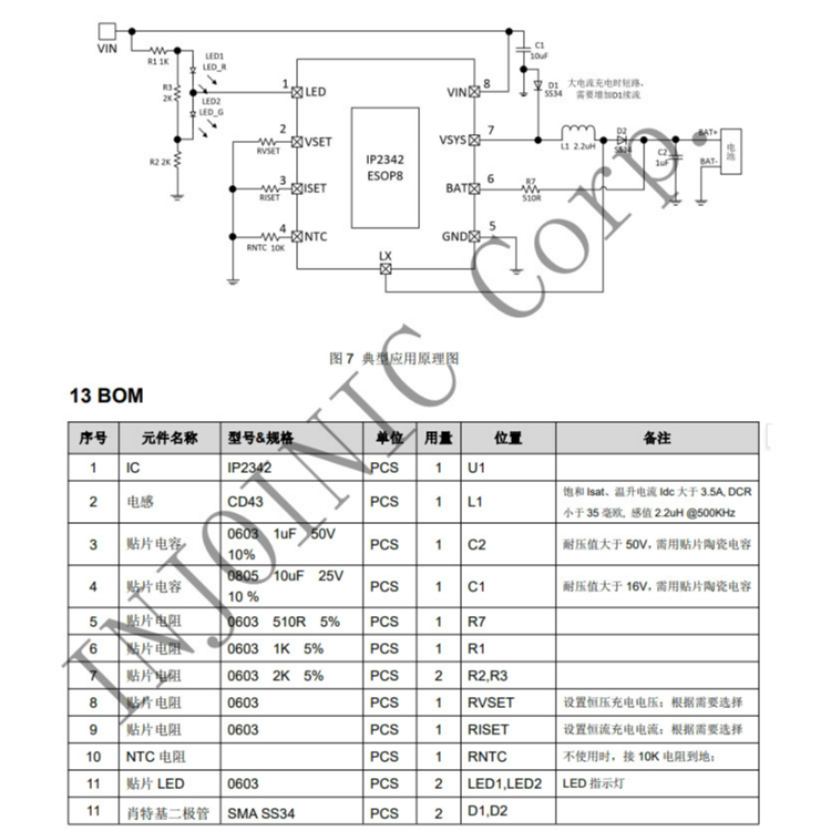

集成度高:一颗芯片 = 升压 + 充电管理,替代 “升压 IC + 充电 IC” 分立方案
BOM 成本低:仅需电感、电阻、电容等少量外围
体积小:ESOP8 + 小电感,适合紧凑结构
易用:电压 / 电流外部电阻可调,无需编程
