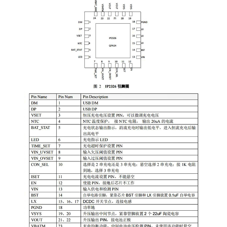

英集芯 IP2326 是一款面向 2/3 串锂电池 的 15W 同步升压充电 IC,主打高效率、集成均衡、快充兼容、外围极简,适合电动工具、便携音箱、扫地机等多串电池设备。
一、核心定位与封装
类型:2/3 串锂电池同步升压充电 IC(带均衡)
最大输入功率:15W
封装:QFN24(小体积,适合紧凑设计)
输入耐压:25V,ESD 4kV
工作温度:-40℃ ~ 85℃
二、关键电气参数
电池配置:引脚可选 2 串(8.4V 满电) / 3 串(12.6V 满电)
充电模式:CC/CV 三段式(涓流→恒流→恒压)
最大充电电流:1.5A(8V/1.5A)
效率:5V 输入 → 8V/1A 输出 94%;8V/1.5A 92%
开关频率:500kHz,支持 2.2μH 小电感,简化 EMI
静态电流:约 700nA
三、核心功能亮点
集成同步升压 + 功率 MOS
内置功率管,外围元件极少,BOM 成本低、PCB 面积小。
2 串电池均衡(关键)
实时监测每节电池电压,充电时自动均衡,提升电池组寿命与一致性。
快充兼容与自适应
支持 QC3.0,可根据电池电压自动申请 9V 快充输入
自适应适配器负载,自动调节输入电流
全参数外部可调(电阻配置)
充电电压、充电电流
输入欠压 / 过压阈值
充电超时时间
适配不同电池与适配器
完善保护机制
NTC 温度保护(电池 / 芯片)
输入过压 / 欠压、输出过流 / 过压 / 短路
充电超时、芯片过温保护
状态指示
单 LED 指示:充电中 / 充满;支持 BAT_STAT 信号输出
四、典型应用场景
电动工具(电钻、螺丝刀)
便携式蓝牙音箱
扫地机器人、智能门锁
户外储能、应急电源
万用表
