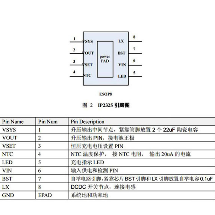

一、核心定位与封装
型号:IP2325(INJOINIC 英集芯)
类型:同步升压充电管理 IC(Boost 架构)
封装:ESOP-8(8 脚贴片,小体积)
主要用途:2 节锂电池(8.4V) 充电;可定制支持3 节(12.6V) 锂电

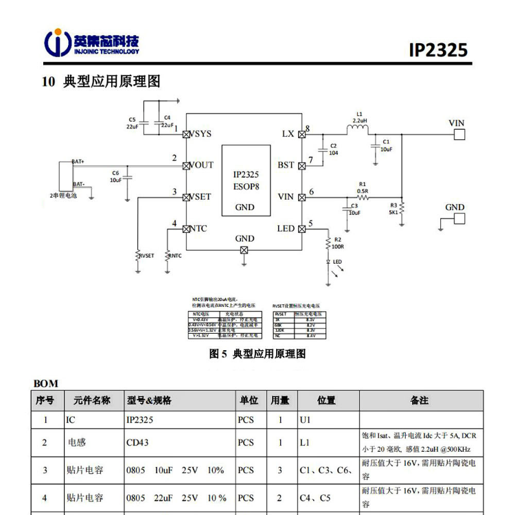

三、核心功能与优势
同步升压架构 + 内置 MOS
无需外置开关管,外围器件极少,BOM 成本低、PCB 面积小。
500kHz 高频,可用2.2μH 小电感,进一步缩小体积。
智能充电管理
支持CC/CV(恒流 / 恒压)完整充电曲线。
涓流充电:电池电压 < 3.7V 时 50mA;3.7–6V 时 100mA。
自动复充:电池电压跌落 < 8V 时自动重启充电。
输入限压 / 限流:智能调节充电电流,自适应适配器能力,防止过载。
电压灵活可调(VSET)
通过 VSET 引脚外接电阻,可精确设置恒压点(如 8.1V/8.2V/8.4V)。
兼容磷酸铁锂(LiFePO4) 等不同 chemistry 电池。
完善保护机制
NTC 温度保护:集成 NTC 接口,高温 / 低温自动降流 / 停充。
输入保护:欠压(4.5V)、过压(5.75V)、耐压 20V。
输出保护:过流、过压、短路保护。
芯片保护:过温保护(135℃触发)、充电超时保护。
状态指示
内置 LED 驱动:充电时常亮、充满熄灭、异常闪烁。

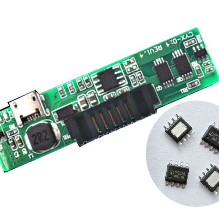

四、典型应用场景
2 节锂电池组充电:充电宝 / 移动电源、便携储能、手持设备、智能音箱、电动工具、无人机电池、车载充电模块等。
5V 适配器给 8.4V 电池组升压充电的小体积方案。
