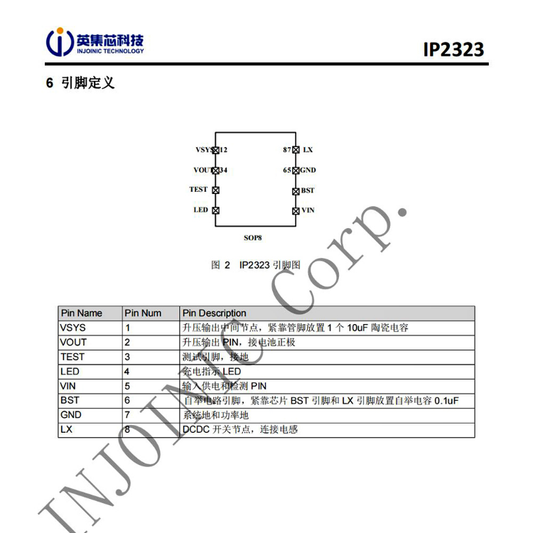

- 封装 SOP8
- 输入电压 4.5V–5.5V
- 充电电压 8.4V
- 充电电流 0.5A
- 开关频率 400kHz
- 耐压 输入/输出耐压20V

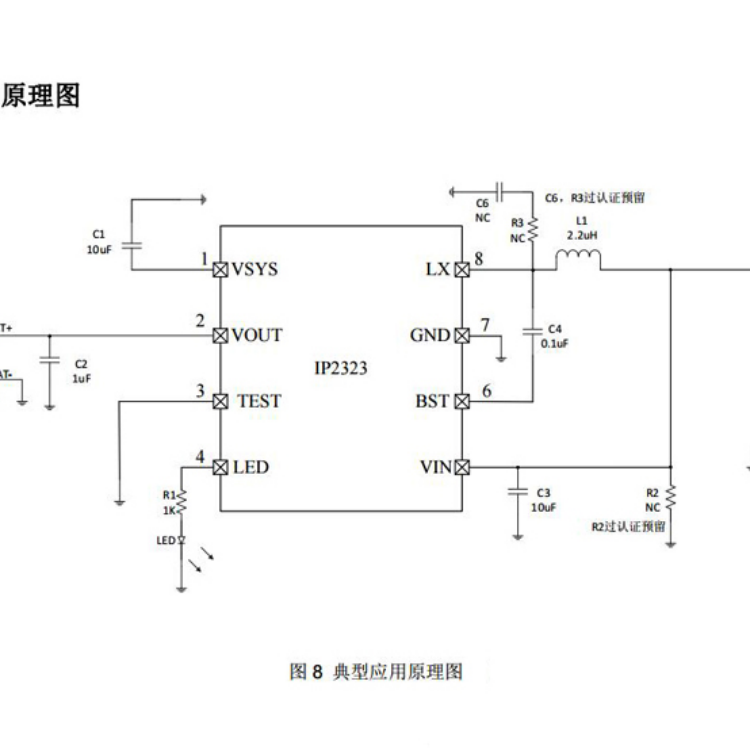

英集芯 IP2323是一款专为双节串联锂电池(8.4V)设计的同步升压型充电管理 IC,核心特点是5V 输入、内置 MOS、极简外围、效率 93%、SOP8 封装,适合小体积、低成本的两节锂电充电方案。
一、核心参数
输入电压:4.5V–5.5V(典型 5V)
充电电压:8.4V
充电电流:0.5A(固定)
开关频率:400kHz
转换效率:93%(5V→8.4V/0.5A)
封装:SOP8
耐压:输入 / 输出耐压 20V
ESD:4KV
二、核心功能与架构

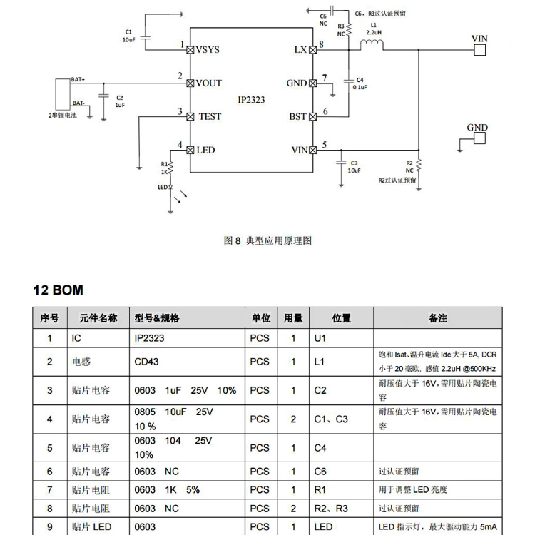

同步升压架构 + 内置功率 MOS:无需外置 MOS 管,外围仅需电感、电容、电阻,BOM 成本低、PCB 面积小。
完整充电曲线:涓流预充 → 恒流快充 → 恒压满充 → 截止,自动切换,保护电池寿命。
输入电流自适应(IN‑DPM):根据适配器能力自动限流,防止适配器过载 / 拉挂。
LED 状态指示:支持单 LED 显示充电 / 满充 / 异常状态。
电池检测:未接电池时 LED 闪烁提示。
