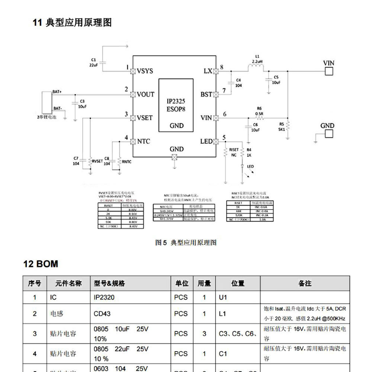

英集芯 IP2320 是一款专为 5V 输入、双节串联锂电池(2S) 设计的同步升压充电管理芯片,内置功率 MOS,外围极简、效率高。
一、核心定位与基本参数
类型:5V 输入 → 双节锂电池(2S)同步升压充电 IC
典型应用:5V 输入 → 8.4V/1A 输出(2S 锂电满充电压)
效率:5V→8V/1A 条件下 93%
开关频率:400kHz(支持 2.2μH 小电感)

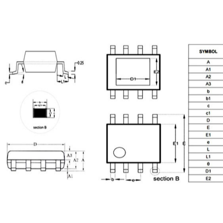

封装:ESOP-8

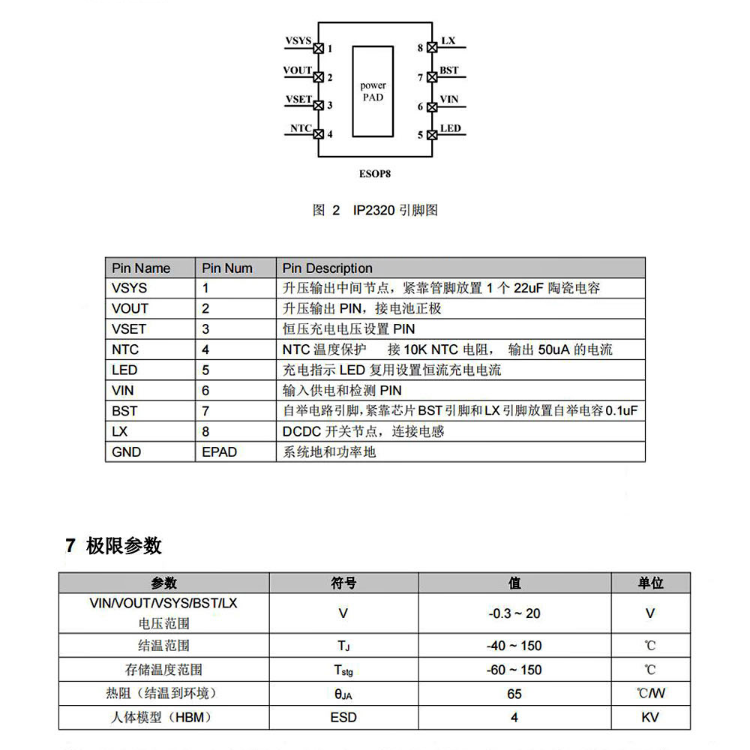

耐压:输入 / 输出管脚 20V
ESD:4KV
二、关键功能与特性
1. 充电控制(外部电阻可调)
恒流(CC):可通过外部电阻设置 4 档 充电电流
恒压(CV):可通过外部电阻连续设置满充电压(适配不同锂电)
自适应输入:自动调节输入电流,适配不同适配器,防止拉挂
2. 集成与架构
内置功率 MOS:无需外置开关管,大幅简化电路、降低 BOM
同步整流架构:相比异步方案,发热更低、效率更高
3. 安全保护(五重防护)
输入欠压保护:<4.5V 自动关断
NTC 温度保护:支持 10K NTC;>45℃线性降流,>50℃强制停充
输出过压保护:>9.1V 锁定输出
芯片过温保护:结温 150℃关断,130℃恢复
电池反接保护:内置二极管防反接损坏
4. 状态指示
支持 LED 充电状态指示(充电中 / 充满)
